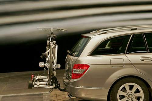

Moin, ich war gerade auf Rügen, kurz mal an die Ostsee. Habe auf die AHK einen Fahrradträger mit 3 Fahrrädern gepackt. Jetzt zur Frage bzw euren Erfahrungen: normalerweise fahre ich meinen M113 mit + - 11 Litern laut Display. Den höheren LPG Verbrauch schätze ich auf 13/ 14 Litern. Jetzt mit Fahrradträger ging der Verbrauch auf 13 - 14 Liter Benzin laut Anzeige. Hab halt unterwegs mal auf den Verbrauch geschaut und war am abkotzen. Habe mich schon in der Werkstatt gesehen. LPG war auch deutlich höher. Heute morgen erstmal den Fahrradträger runter und auf Probefahrt. Wieder meine 11 Liter :-) Konnte mir nicht wirklich vorstellen daß das bissel Bike so einen Mehrverbrauch verursacht. Kennt ihr das auch oder mag mein Dicker keine Fahrräder ?

Erhöhter Luftwiderstand ggf
Das zusätzliche Gewicht erhöht etwas den Verbrauch. Und der Fahrradträger versaut Dir komplett die Aerodynamik, was sich noch viel deutlicher im Verbrauch bemerkbar macht. Und je schneller Du fährst, desto höher ist der Mehrverbrauch.

Das Gewicht kann es wirklich nicht sein, sind 60-65 Kilo. Luftwiderstand ist ja auch nicht viel, ragt ja nach oben kaum raus. Also die schlechtere Aerodynamik die einen Mehrverbrauch von 20 Prozent macht....puh
Wie schnell gefahren?
Doch.
Die Verwirbelungen hinter dem Fahrzeug sind enorm bei der Störung der werkseitigen Stromlinien durch Anbauten.
Windkanal
Die Aerodynamiker tüfteln tausende von Stunden an der Form von Außenspiegeln, Stoßfängern und Unterboden herum, um auch das letzte Quentchen Verbrauchsminderung herauszuholen.
Und nun schraubt man sich einen halben Kubikmeter völlig zerklüftetes Geraffel ans Fahrzeug - da ist es doch logisch, daß das massive Auswirkungen hat.
Das Problem ist nicht, daß die Fahrräder oben etwas überstehen. Das Problem ist, daß die Strömung völlig verwirbelt wird, nicht mehr laminar an der Karosserie anliegt und keinen definierten Abrißpunkt mehr hat.
Achte mal auf Fahrzeuge mit und ohne Fahrradträger am Heck, wenn es regnet. Das Fahrzeug ohne Fahrradträger verursacht einige Spritzer, das Fahrzeug mit Fahrradträger zieht eine große Gischtfahne hinter sich her.
Da kannst Du prima die Wirbelschleppen beobachten, die Dir den Verbrauch verhageln.

Alles was hinten dran hängt und zusätzlich noch vom Fahrzeug absteht erzeugt eben Mehrverbrauch!
BEISPIEL: ich bin vor vielen Jahren auch mal mit einer Dachbox von München nach Berlin gedüst.
Immer schön 200 linke Spur und konnte feststellen dass der Verbrauch ungefähr 2 Liter über dem lag was ich normalerweise ohne diese Dachbox benötige.
Ja die Fahrräder sind zwar hinter dem Auto aber sie verstecken sich nicht neben dem Kennzeichen sondern bilden eine recht große Fläche

Letztendlich wird der Verbrauch in diesem Thema aber sicherlich von dem Fahrradträger verursacht. Alles was die Aerodynamik ruiniert, geht auf den Verbrauch.

Einfach langsamer fahren, dann bleibt der Verbrauch einigermaßen so wie gewohnt.
