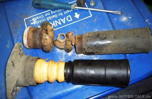

Jupp Eibach Pro-Kit ist genial. Am besten, egal was du reinbaust wechsel hinten die Pralldämpfer auf jeden Fall mit, sonst sieht das schnell so aus wie bei mir nach nur einem Jahr mit anderen Federn. Sehr zufrieden mit ich mit dem neuen Sachs Protection Kit den ich jetzt reingemacht habe.
Protectionkit-individuell
