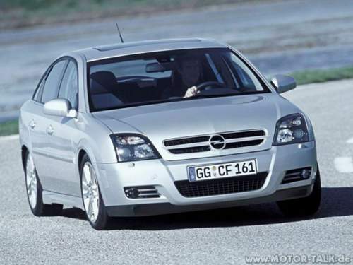

Beide von dir gezeigten eBay Stoßstangen sind die einfachen und nicht die stärker ausgeprägte vom Vectra C GTS bzw. Signum. Theoretisch passt die einfache Stoßstange natürlich auch, aber ist halt nicht so hübsch. Und ja , Signum und Vectra Stoßstangen sind die selben

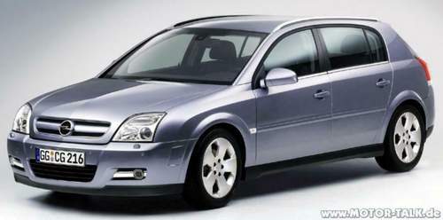

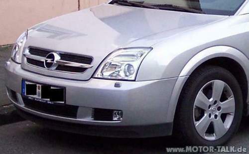

1. Vectra GTS VFL
2. Signum VFL
3. Vectra VFL
Vectra GTS VFL
Signum VFL
Vectra VFL

Jeder Signum VFL hat die GTS/Sport/Edition Stoßstange. Man könnte es aber auch umgekehrt bezeichnen. Einziger Unterschied ist die Chromspange an den Neblern, die kann umgebaut werden, genauso wie ein optisch etwas anderes Gitter im unteren Bereich.
Fakt: Die Stoßstange passt zu 100%. Ein Umbau erfolgt hier nur im umgekehrten Bereich, nämlich Vectra mit Signum Front, Bilder zum vergleichen findest du im MT Album.
Die erste von dir verlinkte Stoßstange würde auch passen, sieht aber nicht sonderlich gut aus. Ihr fehlt hat die ausgeprägte V-Form.
Verbaut wurde diese bis 2005 am Vectra an den Ausstattungen Basis, Elegance und Cosmo.
