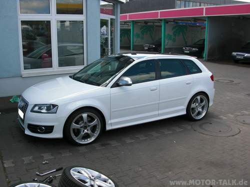

Anbei mal ein Bild von meinem mit meiner A6-Exbereifung ...da kannste sehen wie das optisch wirkt.
Edit..da war er grade 5 Tage alt und das Fahrwerk hatte sich noch nicht gesetzt. Inzwischen ist er ca. 1,5-2 cm tiefer als auf dem Bild und das ohne Tieferlegung.

Bei den Felgen die du auf dem Pic draufgeschnallt hast, fällt der "Hängearsch" des S3 auch nicht so ins Gewicht.
Mag an den Felgen selbst als auch an der Wagenfarbe liegen.
Ich muss einfach nur vermeiden, dass ich die Felgen draufschnalle, dann feststelle: optisch MUSS er tiefer und somit wieder alles auseinander baue(n) lasse.
Abgesehen davon, kann man deine Felgen doch nicht mit meinen vergleichen (8 zu 8,5 und mit anderer ET).

Klar sind die Deine und meine alten Felgen nur entfernt vergleichbar. Der Bezug war auch mehr zu der von Dir angeführter Aussage anderer zu sehen das 8x19 mit ET35 oder gar ET33 fahrbar wären ohne massiv nacharbeiten zu müssen.
Die Felgen die ich derzeit fahre verhalten sich zu Deinen wie folgt
8x19 ET 45 zu--> 8,5x19 ET48 = Deine Felgen stehen nach innen und aussen ca. 3mm weiter raus wie meine. Bzw. die ET 42 entspricht vom Sitz im Radhaus Deiner ET48 bei 8,5" Breite gegenüber 8" bei mir.
Daher schrieb ich ja ...passt. Aber Schleifgrenze .
Je nachdem wie der Sturz an der HA bei Deinem S3 eingestellt ist kanns auch sein das die vielleicht sogar ganz sauber passen. Denn bei mir ist es nur auf einer Seite und wie gesagt....das ist warscheinlich nicht mal ein mm der da zuviel ist. Das eine Rad an der HA setzt dabei ganz leicht mit der Flanke. Man kann den Abrieb vom Kunststoff der Heckschürze sehen aber es gibt nicht mal auch nur leichte Riefen am Reifen. Von daher kein Drama.
Bei ner 235 Decke an der HA würde das aber schon wieder deutlich anders aussehen. Daher schrieb ich Dir .... 225 dann passts sicher. Bei 235 wirste definitiv nachbessern müssen.
