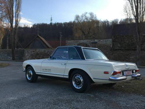

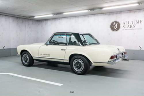

Beim R129 hab ich bisher auch nur welche gesehen, bei denen später mal getauscht oder ein "verloren gegangenes" bzw. abbestelltes Hardtop später durch eines in anderer Farbe ersetzt wurde. Beim W113 hingegen gab's jedoch scheinbar auch genau solche Kombinationen ab Werk. Im Zuge eines Praktikums im MB Museum war ich mal mit einem 280 SL in 670 hellelfenbein unterwegs, Radkappen und Hardtop abgesetzt in grün (ich meine es wäre 291 dunkelolive gewesen). Und direkt in der Ausstellung steht ein ähnliches Exemplar in sandbeige, Radkappen und Hardtop abgesetzt in hellblau. Möglicherweise rührt diese Auflistung der Farben also noch aus alten Zeiten 😉
