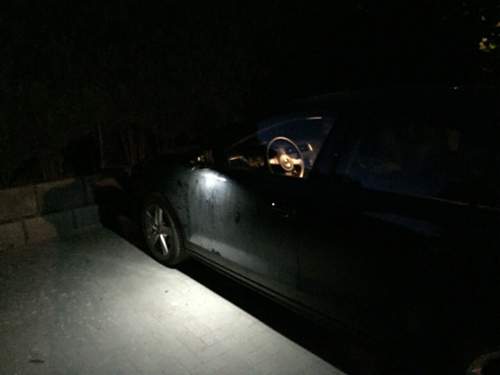

an meinem VW Jetta konnte ich mit Hilfe der Anleitung aus diesem Forum die Türausstiegsbeleuchtung der voderen Türen nachrüsten.
Jetzt wollte ich mich an die hinteren Türen ranchmachen und sah das Pin18 bereits belegt ist.
Ist die hintere PIN Belegung eine andere als die vorderen Türen?
Vielen Dank vorab an alle die mir helfen können.

ist es diese Kabel?
Kostet keine 4€ bei VW und ist meist sogar vorrätig.
ah wirklich ok aber das Umgebungslicht nicht oder
Teste doch erstmal ob überhaupt Spannung ausgegeben wird.
Lampenfassung KLICK
LED KLICK
wozu brauche ich die lampenfassung?
@sportline155 schrieb am 13. Mai 2018 um 12:46:31 Uhr:
CH/LH sollte in der 09 zu aktivieren gehen.
Das mit Pin 10 bezieht sich auf die Lampe im Spiegel.

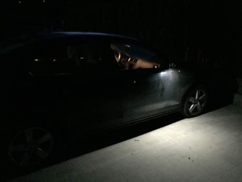

hab die lampen heute bekommen, an PIN 10 angeklemmt es ist dunkel wird nicht hell, Masse habe ich von PIN11 genommen
so auch das ist nun erledigt
