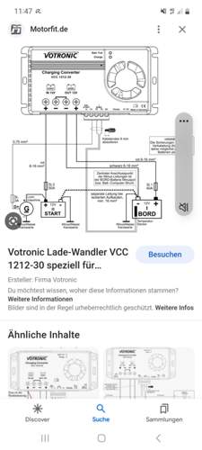

So um nun der ganzen Diskussion ein Ende zu setzten hier mal ein Anschlussplan von einem Ladebooster. Nach meiner Kenntnis ist es auch egal welche Batterie verbaut ist, denn es wird am Ladebooster eingestellt.
@Ralf997 schrieb am 10. April 2023 um 11:51:18 Uhr:
und was nützt der Plan von Votronic bei der Beurteilung eines individuellen Problems?
Weil es darum ging wie der Ladebooster angeschlossen wird. Er war der letzte der eingebaut wurde, vorher hatte es funktioniert.
Sorry, aber da ist so viel falsch, das ich garnicht weis wo ich anfangen soll.
Das ist ein Anschlusplan von insgesamt 5 Stück die sich in der Anleitung von Votronic Ladeboster finden läst und der entspricht auch dem aus der Anleitung des hier verbauten, jedoch beser bzw. vollständiger dargestellt. Ist der Standard oder auch Greenfield, und berücksichtigt nicht die ggf. bereits vorhanden Installation. Die anderen zeigen auf wie der LB anzuschließen ist bei vorhandenen ELB, einer vorhanden Elektroversorgung, Trennrelais und für Abnehmbare Wohnkabinen. Überall wo ein Trennrelai weiter verbaut bleibt kann man erkennen, das es in Reihe zum LB geschaltet ist.
Ich bleibe bei meinem Tipp. Die haben den LB parallel zu den Trennrelai eingebaut, einfach weil in der Anleitung nur der Standard/Greenfield Fall beschrieben ist und sie die vorhanden Installation nicht beachtet haben und vermudlich auch nicht verstehen was sie da "gebaut" haben.
Ein Schelm der sich böses denkt wenn er sich fragt: Warum nur hat Votronic gleich 5 Anschluss Schemada in die Anleitung aufgenommen?
@Ralf997 schrieb am 10. April 2023 um 17:55:07 Uhr:
Interessant ist daher nur, wie der derzeitige Zustand real ist.
Das muss im/am Fz festgestellt werden.
Stichwort: Bestandsaufnahme
Die Pläne in den Votronic-Anleitungen zeigen lediglich, wie es sein sollte......
