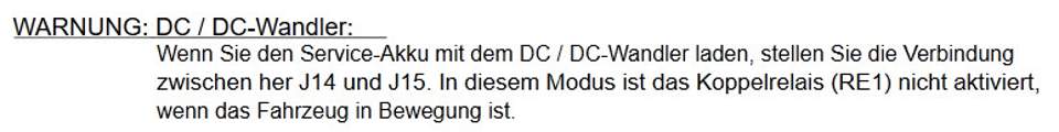

@carverandi schrieb am 10. April 2023 um 21:53:43 Uhr:
Ich bleibe bei meinem Tipp. Die haben den LB parallel zu den Trennrelai eingebaut, einfach weil in der Anleitung nur der Standard/Greenfield Fall beschrieben ist und sie die vorhanden Installation nicht beachtet haben und vermudlich auch nicht verstehen was sie da "gebaut" haben.
Ha! Ich habe
was interessantes in der Anleitung meines Nordelettronica NE355 S Sicherungskasten gefunden
Ich fresse eine Besen wenn die das die Ursache für die Probleme ist...
VG, Markus
PS: Übrigens findet man in diesem Sicherungskasten auch das D+ Signal.
@Hulper schrieb am 11. Apr. 2023 um 23:28:54 Uhr:
Da sollte er auch sein.
