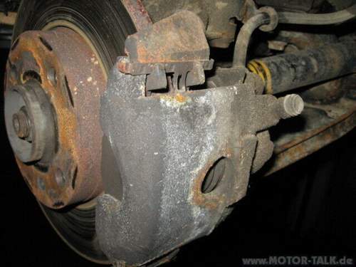

Hey...Ich möchte am Wochenende die Bremsklötze bei meinem Golf 2 wechseln...Habe gesehen, dass dort so Metallplätchen sind...Wie werden die montiert??Habt ihr vielleicht Bilder???Ich habe bei den alten geguckt, aber rechts sitzen die anders als links und das kann ja eigentlich nicht sein oder?!
Die eine Seite der Plättchen ist ja flach und die andere Seite so 90grad gebogen also wie so ne Kante

Die Einbaulage der Federbleche ist an und für sich logisch und es gibt nur eine sinnvolle Einbaulage.
Falsch aufgesetzt passt der Belag nicht auf den Träger und die Lasche falsch positioniert kann man denn Belag nicht bis zur Bremscheibe schieben und bekommt den Sattel nicht zusammen. Aber in meiner Praxis habe ich schon gesehen das jemand einfach die Laschen abgezwickt hat und im Internet gibts Bilder wo jemand den Belagträger und Faustsattel "passend" ausgeflext hat (Glaube dass war auf Vortex bei einem Golf Cabrio).
Wenn man etwas clever und/oder praktiker ist muss man nicht mal jemanden finden der die Teile ranhält.
Der Arbeitsablauf ist in etwa so das man das untere Federblech auflegt dann den äusseren Bremsbelag schräg aufsetzt damit das Federblech niederhält dann das obere Blech einlegt und den Belag oben reinschwenkt dann schiebt man denn Belag innerhalb der Gleitnut bis zur Bremsscheibe worauf man bequem denn innern Belag aufsetzen kann und bis zur Bremsscheibe schiebt, dann checkt nochmal die Federblechlage und schwenkt das Satteloberteil zurück und schraubt fest, dann legt man die Beläge an checkt nochmal ob die Federblechlaschen zentriert zur Bremsscheibe stehen falls nein prüft man ob die Federblechenden korrekt sitzen und nimmt man eine Spitzzange und prüft ob das Federblech "schwimmt" oder "klemmt".
Beim Rückschwenken und aufsetzen des Oberteils muss man etwas aufpassen sonst verbiegt man sich das Federblech der äussere Belag hat meist eine Spreizfeder die verhindert dass man das Federblech bei der Montage verschiebt oder verbiegt weil die Tampen vom Federblech das Satteloberteil zwangszentrieren.
Aus meiner Sicht ist der Belagwechsel relativ Prozesssicher selbst Amateure kommen nur dann zum Ziel wenn die Teile korrekt montiert sind. Wenn Profi/Amateuer natürlich mit dem Hammer und Sichel (Flex) arbeiten dann kann alles passend gemacht werden 😉

Hallo
schriftliche Arbeitsanweissung aus Etzhold, die Piktograme sind zwar stark vereinfacht aber aus meiner Sicht verständlich.
Wenn nicht, nochmal das Bild von Frosch619 ansehen un vergleichen.
