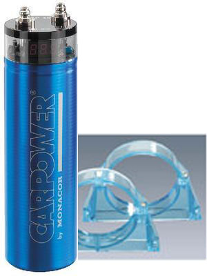

ah ok danke 🙂 und? kann man 2 endstufen betreiben? klar im prinzip schon aber muss ich dann wieder ein neues Kabel ziehen und hält das die Batterie aus?
HiHo!
welche endstufen genau? welche batterie genau? Wie dick ist dein Pluskabel von der batterie in den kofferraum?
Klar muss man dann neues kabel ziehen allerdings nicht von der batterie aus zur stufe, sondern musst nur nen verteiler einbauen. Entweder in form von einem kondensator(würde sich auch dann schon verlohnen) oder einen masseverteileroder sicherungsverteilerblock.
Quasi von der bat dein stromkabel in den verteiler und vom verteiler jeweils ein kabel zu den stufen...
Der batterie ist es egal wieviele endstufen dran hängen solange sie genug saft für die anzahl der stufen liefert... Ich hab zum beispiel 2 endstufen an meiner 74Ah bat dran, das reicht so (eine dritte enstufe wird dann schon kritisch)
mfg
