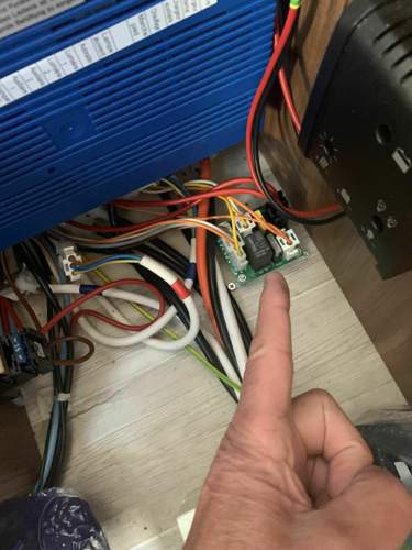

Liebe Mitglieder des Forums,
kann mir einer schreiben, welche Funktion dieses Bauteil in meinem Pilote Wohnmobil hat?

Wozu das professionell eingebaute Teil gut ist, weiß ich auch nicht. 20 A ist ja schon einiges - das könnte ein Anhalt sein.
Und wenn man jetzt wüsste um welches Schaudt EBL es sich handelt, dann wäre man evtl. auch schon einen Schritt weiter.
Hallo Gubi00
lt. website des Herstellers ist das Teil ein einfaches Relais.
Ich tippe auf Trennrelais für den Ladevorgang Fahrbatterie / Bordbatterie wenn der Motor läuft.
Unklar ist, wie die Stromversorgung innerhalb des Womos geregelt ist. Hierzu hast Du nichts geschrieben.
Eigentlich sollte hierzu in deinen Unterlagen etwas stehen.

Also ich würde es auch einfach nach und nach ausprobieren. Es gibt ja nicht so wahnsinnig viele 12V-Verbraucher, die mit 20A im Womo abgesichert sind und die per Relaisschaltung angesteuert werden müssen. Die ganzen Beleuchtungskreise sollten ja alle über das EBL laufen. Ich würde bei Kühlschrank und Wasserpumpe anfangen.
Hat das Fahrzeug irgendwelche Zusatzscheinwerfer?

Das Modul versorgt den Küli sobald D+ anliegt (2A Sicherung) mit 12V (20A Sicherung). Dies Relais-Karte ist bei Fahrzeugen mit "inteligenter" Lima - Regelung nötig.
