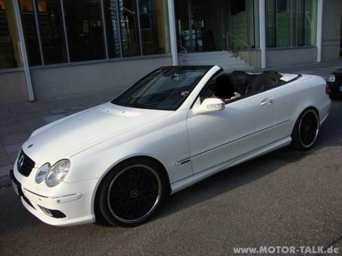

Hallo zusammen!
Fahre einen CLK 209 Bjhr 2005 elegance 320 und liebäugle für den Sommer mit den Carlsson 1/16 BE
8,5X 19 ET 40 235/35ZR19
10X 19 ET 44 265/30ZR19
passen die Maße? Sind Karosseriearbeiten notwendig? Ich finde auf der Carlsson HP keine Infos. denke bei der ET sind auch Distanzsscheiben fällig?!

Original geschrieben von efkay
Hallo Leute!
Ich habe die Felgen inzwischen ersteigert und bin begeistert, jetzt müssen die noch an die Achsen! Also erstmal bei Carlsson angerufen zwecks Gutachten und Montagesätze. Dabei hat mich der herr Müller auf die Karrosseriearbeiten aufmerksam gemacht:
VA: 8,5 x 19 mit 235/35
HA: 10 x 19 mit 265/30
Reifen montiert, elektronisch ausgewuchtet
inkl. polierter Nabenkappen
Hinweis:
Nacharbeiten VA: 1,8,11,13
Nacharbeiten HA: 1, 2, 4, 5, 8,9,10,12,13,14
http://www.carlsson.de/.../Carlsson-Tuev-Auflagen-DE.pdf

Ich war heute beim Karosseriebauer. Hinten hat tatsächlich eine Ecke geschliffen welche kurzerhand weggeschnitten wurde, war aus meiner Sicht nicht weiter tragisch. Vorne alles schon ein bisschen schwieriger da sich der Kunststoff der Radkästen nicht allzu weit drücken lies. Ich kann kein schleifen mehr feststellen. Ich habe morgen einen Termin beim TÜV und da wird sich dann zeigen ob es ok ist oder nicht. Es schliff übrigens bei mir nur links vorne da dort ein Kabelbaum verlegt ist, auf der rechten Seite nicht. Dadurch befindet sich links mehr Abdeckung als rechts.
Ich habe für die Arbeiten 80 Euro bezahlt. Wenn da noch jemand sowas im Raum Dortmund sucht kann ich weiterempfehlen. Ich würde mich wohl nicht nochmal zu diesen Dimensionen entscheiden. Aber wenn man schon soweit ist wie ich dann zieht man es halt durch.

hallo ich hab genau diese kombination drauf auf ein clk 500 bj 2002 avantgarde ohne tieferlegung vorne 8,5j 235/35 19et 40 mit 10mm platten hinten 10j 265/30 19 et 45 mit 16mm platten hinten passt locker meiner meinung weit im radkasten drinne vorne ist es eng schleift beim einlenken an der radlauf abdeckung hab ich mit föhn bischen reingedeückt jetzt alles wunderbar
Wie hast du das auf der Fahrerseite gemacht? Da ist der Scheibenwischwasserbehälter direkt hinter der Verkleidung.
es hatt nur mm geschliffen einfach föhn draufgehallten dann mit einem gummihammer keine best arbeit aber schleift nix
laut gutachten muss ich vorne 12mm verbauen hab aber 10mm drauf macht das viel unterschied carlsson will 115€ haben 2mal 12mm mit schrauben
Wenn das Gutachten 12mm vorschreibt, ist es nur mit 12mm gültig. Alternativ kannst du die Felgen auch per Einzelabnahme eintragen lassen.
