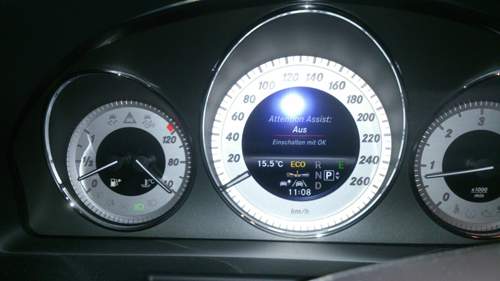

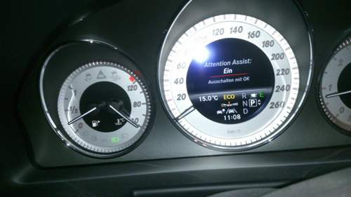

Nur der Ordnung halber.
Bild 1
Attention Assist EIN und Anzeige im KI Display
Bild 2
Attention Assist AUS und Anzeige im KI Display
Die Vermutung liegt dann nahe dass es eine Änderung der Anzeige beim Wechsel des MJ 2013/2014 gegeben hat.
Auch in meiner ( gedruckten ) Betriebsanleitung ist das Kaffetassen Symbol aufgeführt wenn der AA aktiv ist.
hpad
Attention-assit-ein
Attention-assist-aus

... musst du glaube nicht.
Gehe mal nach der Aktivierung oder Deaktivierung auf Assistenzgrafik; da sollte dir die Tasse angezeigt werden bzw. Tasse + off
gruss
tiny
SUPER ...!!! das war´s!
Genau so funktioniert das - Aber weder in der gedruckten, noch in der "interaktiven" Betriebsanleitung ist das so zu finden. Sogar die online Simulation des Mutifunktionslenkrads zeigt immer nur die kleine Tasse neben dem "R".
