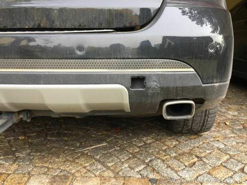

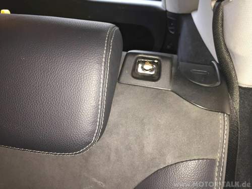

für eine Freundin möchte ich den ML500 BJ. 2005 vor dem Verkauf etwas in Schuss bringen. Mir ist aufgefallen es fehlt an der hinteren Stoßstange eine Abdeckung und an den Rücksitzen neben der Kopfstütze muss auch etwas abgefallen sein. Erkennt jemand auf den Fotos was ich suche?
LG Thomas
Img-2589
Img-2590
So wie der Rest der Stoßstange aussieht bringt der Deckel jetzt nicht wirklich die große Verbesserung.
Aber zu Deiner Frage, ja, man erkennt was fehlt ....

@shaolinmaster auf die schnelle kann ich dir da keine Teilenummer sagen. An der Stoßstange ist es die Abdeckkappe für die Abschleppöse. Bei dir ist glaub ich kein Gewinde dahinter da du eine serienmäßige Anhängerkupplung hast.
Viele Grüße
Jansinn

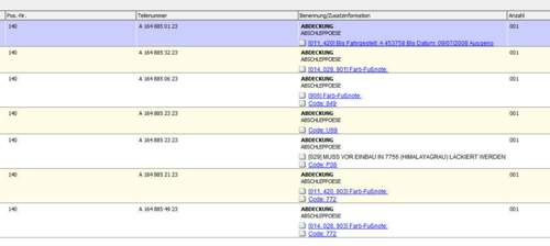

Ich glaube das müsste sie sein.
A1648850023
Aber die musst du noch in Wagenfarbe lackieren.

@jansinn schrieb am 18. Oktober 2016 um 15:17:31 Uhr:
Warum ?
Das Unterteil der Stoßstange ist doch auch nicht lackiert ...
Genau da kann ich nur mit dem Kopf schütteln und mich fremdschämen.

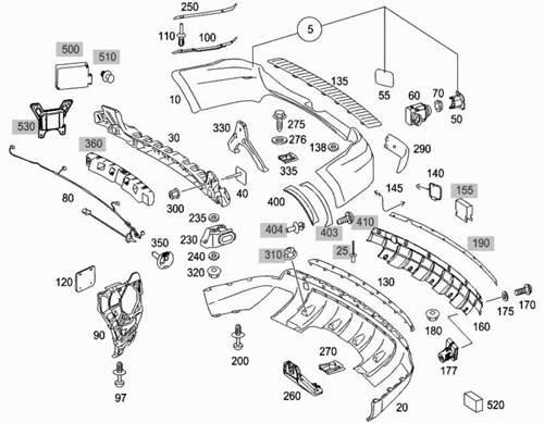

Sorry habe ich nicht drauf geachtet, stimmt dann kannst du sie auch so raufklicken.
http://www.motor-talk.de/.../bild2-i208383092.html
schau mal hier müsste die Nummer 480 auf Bild 2 sein.
Super! Vielen Dank an Euch. Jaja, ich weiß das der Wagen nun mal nicht neuwertig ist, aber so eine fehlende Abdeckung ist ja trotzdem nicht so schön??
@jansin : das mit der 480 könnte passen, aber woher bekomme ich die korrekte Teilenummer???
@shaolinmaster schrieb am 18. Oktober 2016 um 23:46:18 Uhr:
.....aber woher bekomme ich die korrekte Teilenummer???
Von Deinem Mercedes Händler wo Du dieses Teil auch kaufen kannst

Kann mir einer eine Teilenummer zu der kompletten Stoßstange geben. Grund: Schäden bzw risse.
Bj 2006 parktronic
Wunsch: Eine Stoßstange der Mopf Modelle, also mit diesen roten reflektoren . Würde das funktionieren?
Mfg
@tanjawi schrieb am 19. Oktober 2016 um 13:51:11 Uhr:
Es gibt keine Teilenummer für die komplette Stoßstange. Die musst Du Dir in Einzelteilen bestellen.
