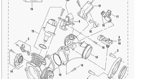

Im Zuge meiner Fehlersuche werde ich die Dichtungen beim Manifold gegen James Gasket tauschen, meine Frage dazu, wodurch unterscheiden sich diese 2 Anschlussflansch für die Befestigung am Zylinder? Die sind doch bei augengleich, und trotzdem gibt es einen eigenen (Nummer) Flansch für vorne, und einen einen anderen für den hinteren Zylinder. Die Nummer ist da 27010-86A
Rein optisch sehe ich da überhaupt keinen Unterschied.

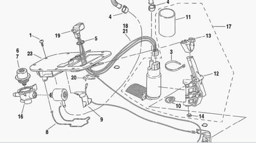

Ich arbeite sukzessive alles ab. Jetzt dachte ich der Fehler wäre gefunden, weil es zwischen der Dichtung und EFI einen Abstand gab, und die Dichtung nicht komplett abgedichtet hat.
Mittlerweile glaube ich fast sicher dass der Motor zuwenig Sprit bekommt. Wenn das Motorrad länger steht, zieht der Motor einwandfrei durch, allerdings nur eine relativ kurze Zeit, dann kommt es zu den kurzen Aussetzern, für mich eindeutig ein Zeichen für zuwenig Sprit. Kompression usw. ist 1A, auch der Kolben arbeitet einwandfrei, hab mir alles mit dem Endoskop angesehen.

sorry, dachte ich hätte schon erwähnt dass ich da im Zuge meiner Motorprobleme schon alles getauscht habe, also Benzinpumpe, Benzinfilter komplett neu.
Habe mir jetzt einen Alternativen Tank gekauft, da ich meinen Tank zum Lackieren abgegeben habe, und bei besagten Tank löst sich die Tankbeschichtung teilweise ab. Hab den so gut als möglich sauber gemacht, aber vielleicht hat sich da doch wieder etwas davon gelöst.
Vielleicht hast du Recht mit deiner Vermutung 1 Regulator 2 Benzinpumpe

Wenn sich die Beschichtung vom Tank ablöst, dann würde ich dem mal nachgehen.
