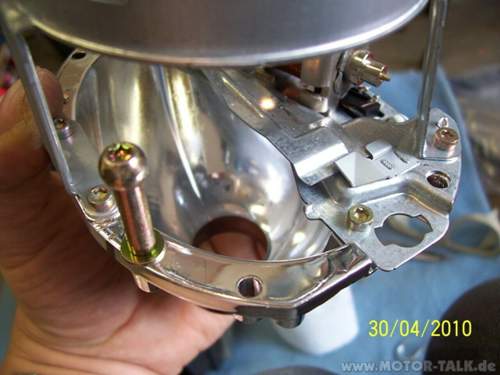

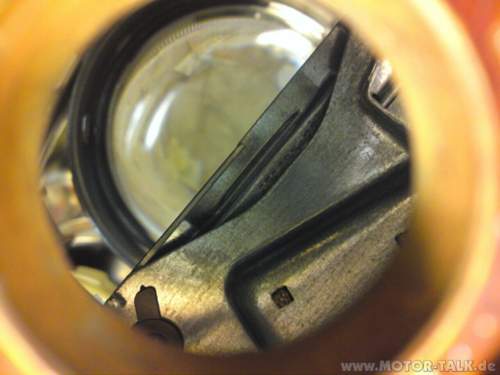

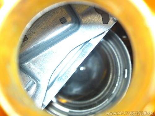

Also dann, hier mal ein paar Bilder
Bilder 1 bis 3 zeigen die Blendenmechanik. Auf Bild 1 ist oben ein Teil des Elektromagneten zu erkennen.
Auf Bild 2 (und AFAIK auch Bild 3) ist mal, aus Spaß und Neugier, die "Urlaubsstellung" (oder wie das heißt) aktiviert. Die schmale Metallnadel deckt den abgekanteten Teil ab und macht so aus dem asymmetrischen ein symmetrisches Abblendlicht.
Auf 4 und 5 ist das angegammelte Vorschaltgerät zu sehen. Auf Bild 4 und 5, das gelbe Ding mit den beiden Pins (also das Gegenstück zu dem Stecker in Bild 6) war abgegammelt.

01 Blende
02 Blende
03 Blende
