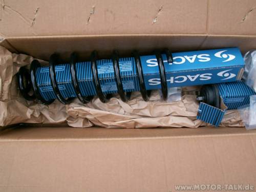

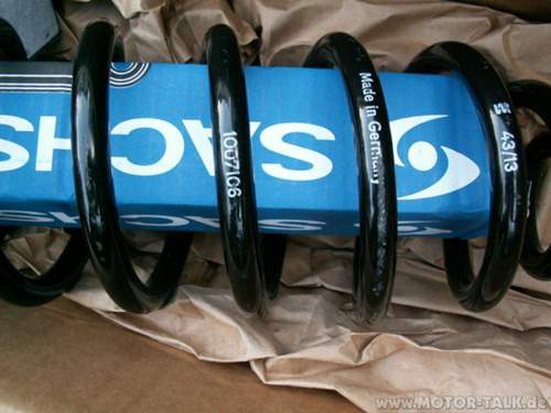

klick
Für den Fall dass Du doch 'umrüsten' wolltest (habe ich gemacht, da ein Nivo defekt war) klick oder klack .. fehlen noch 2 neue nicht-Nivo-Federn dann :-)
Oder das hier auf 'Reserve legen' ;-)

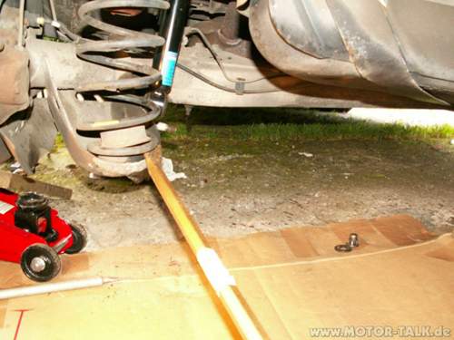

Kann auch bestätigen, dass man einseitig mit einem 'Baby-Wagenheber' (also z.B. die Dinger für 20 - 25EUR) die Sache wechseln kann. Natürlich mit Unterstellbock lieber absichern.
Nachdem ich doch noch mit einer Brechstange die Feder aus der Lagerschale raushelben musste, kamen mir wieder die hier gelesenen Tipps in Erinnerung, die ganze HA hoch zu heben - dann werden die Lagerschale evtl. noch tiefer durchhängen, als bei der einseitigen Variante 😕.
Ein "show-stopper" könnte die untere Federbesfestigung sein; falls sich die liebe Schraube dort mitdreht (15er-Mutter, siehe letzte Bilder); es gab hierzu schon verschiedene Tipps, wie man das Mitdrehen verhindern könne. Hatte den Schraubenkopf seitlich angebohrt und mit dem fetten Bohrer so gegen das Halter-'Gehäuse' 'geklemmt'(Bild 9-13).
Der Ferderteller oben ist vielleicht auch noch 'ein Auge' wert (siehe Bild6-8) 😉 - also evtl. ersetzt zu werden.
