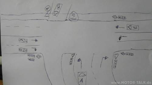

Hier mal wieder eine Frage der Vorfahrt mit abgesenkter Gehwegkante.
Ich bin Fahrzeug A und habe grün mit Linkspfeil, gegenüber Fahrzeug B hat abgesenkte Gehwegkante, aber durch Zeichen 206 aufgehoben.
Ich bin der Meinung das Fahrzeug B Vorfahrt hat, wenn ich aber bremse um Fahrzeug B die Vorfahrt zu gewähren wird hinter mir gehupt und B fährt nicht raus. Ich habe ja einen Linkspfeil in meiner grünen Ampel.
Oder zählt doch der §10 hier trotz Zeichen 206 weil der dort keine Ampel hat????
Vielleicht ist ja ein Fahrlehrer hier der das genau wissen sollte?
Eine zweite Frage zu dieser Kreuzung , darf da überhaupt jemand rein fahren??? Alle Ampeln haben Pfeile, kein Pfeil zeigt in diese Straße(Ausfahrt), aber die Paketdienste fahren als Fahrzeug C links rein.
Img-20160606-143140

Zeichen 205 = Vorfahrt gewähren. Dein Zeichen 206 wäre Halt-Vorfahrt gewähren. Welches steht dort? Gezeichnet hast du ein dreieckiges Schild.
Warum sollte 205 hier den § 10 aushebeln? Dort, wo eine Klarstellung notwendig ist, kann Zeichen 205 stehen und deshalb steht es dort. Wer dort raus fahren möchte, muss also alle anderen erst passieren lassen.

B hat Zeichen 206, ist als ogleichberechtigt mit mir Fahrzeug A, ich bin Linksabbieger, er Rechtsabbieger
B hat nur den Verkehr auf Gehweg, Radweg und von Links zu beachten

Zeichen 205 und 206 sagen beide aus, dass derjenige die Vorfahrt gewähren muss. Gegenüber jedem, der auf der Straße fährt, auf die seine Straße einmündet. Egal woher der kommt.
Also, wie in meinem ersten Beitrag geschrieben: Fahrzeug B muss allen anderen Vorfahrt gewähren.
Eine Ampel ist dort nicht eingezeichnet. Das ist also nicht eine mögliche, sondern die einzig mögliche Antwort.

Zeichen 297 (die Straßenmalerei): Wer ein Fahrzeug führt, muss der Fahrtrichtung auf der folgenden Kreuzung oder Einmündung folgen, wenn.......
Nun gilt die Querstraße mit dem abgesenkten Bordstein nicht als Einmündung, so dass der Paketdienst in diese Straße fahren darf.

Für B gilt §10 StVO:
Einfahren und Anfahren
Wer (...) über einen abgesenkten Bordstein hinweg auf die Fahrbahn einfahren oder vom Fahrbahnrand anfahren will, hat sich dabei so zu verhalten, dass eine Gefährdung anderer Verkehrsteilnehmer ausgeschlossen ist; erforderlichenfalls muss man sich einweisen lassen. Die Absicht einzufahren oder anzufahren ist rechtzeitig und deutlich anzukündigen; dabei sind die Fahrtrichtungsanzeiger zu benutzen. Dort, wo eine Klarstellung notwendig ist, kann Zeichen 205 stehen.
Das Zeichen 205 bedeutet auch
Vorfahrt gewähren.
1.Wer ein Fahrzeug führt, muss Vorfahrt gewähren.
2. Wer ein Fahrzeug führt, darf bis zu 10 m vor diesem Zeichen nicht halten, wenn es dadurch verdeckt wird.
Die Regel des § 10 wird durch das Schild 205 nicht aufgehoben, sondern es soll die Situation verdeutlichen (siehe oben).
Das Zeichen 206 (Stop-Schild) steht da wahrscheinlich nicht. Es bedeutet aber auch
Halt. Vorfahrt gewähren.
1. Wer ein Fahrzeug führt, muss anhalten und Vorfahrt gewähren.
3. Ist keine Haltlinie (Zeichen 294) vorhanden, ist dort anzuhalten, wo die andere Straße zu übersehen ist.
Selbst wenn die Ampel außer Betrieb ist, muss B wegen des Einfahrens über den abgesenkten Bordstein sich so verhalten, dass eine Gefährdung anderer Verkehrsteilnehmer ausgeschlossen ist. Einschließlich Fußgängern auf dem zu kreuzenden Gehweg uns auch entgegenkommenden Linksabbiegern.

Durch Zeichen 205 ist es aber der gegenüberliegenden Straße gleichgestellt als Straße. Daher keine Ein-Ausfahrt mehr.
Jetzt stell dir mal vor die Ampel ist aus, es gelten nur die Schilder. Dann fährt B auch vor A
Okay, sorry - war etwas verwirrend.
Ja, wenn B keine Ampel hat und noch dazu den abgesenkten Gehweg, dann muss er A und E fahren lassen.
Es heißt ja im §10 StVO: "Dort, wo eine Klarstellung notwendig ist, kann Zeichen 205 stehen."
Was sich meiner Meinung nach darauf bezieht, dass nicht unbedingt sofort zu erkennen ist, dass es sich um einen abgesenkten Gehweg handelt.
Zitat aus dem Kommentar Hentschel, Straßenverkehrsrecht, § 10 R. 10: Ist ausnahmsweise zur Klarstellung das Z 205 aufgestellt, so gilt für das Sorgfaltsverhalten § 8 II, der dann gem. § 39 II der (strengeren) Regel des § 10 vorgeht.
In § 8 II steht dann, wie sich der Wartepflichtige zu verhalten hat. Wer aus der Querstraße kommt, kann zwar die Ampeln nicht sehen - aber er sollte wissen, dass er sozusagen der Letzte ist, der fahren darf.
