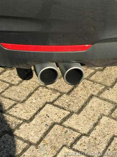

Frage bzgl. Auspuffklappe B48
Weiß schon einer wie es beim Auspuff des neuen B48 geregelt ist. In meinem Fall der 420i. Kann aber auch der x20i oder x30i in anderen Modellen sein.
Die eigentliche Frage ist ob dort eine Klappe im ESD sitzt (sowie bei den N20 wie ich gelesen habe) die sich auch nur in einem bestimmten Lastbetrieb öffnet etc?!
In einigen Threads ist nämlich auch die Rede von der unterschiedlichen Verrußung der Endrohre des x28i.
Anbei ein Bild der Endrohre unseres 420i nach einer normalen Fahrt um ein paar Besorgungen zu erledigen.
PS: bitte steinigt mich nicht falls genau DAS schon mal irgendwo besprochen wurde habe es nämlich nicht gefunden.

Wie soll es auch ohne Klappe und ohne Active Sound eine nennenswerte Differenzierung zwischen Comfort und Sport geben? Geht natürlich nicht.
Und Schubblubbern hat auch kein 430i, sowohl in Sport nicht als auch in Sport+ nicht. Dafür bräuchte es übrigens weder Klappe noch Active Sound.

Beim 430i ist es auf jeden Fall so, dass die Klappe in S+ sich „öffnet“. In Sport und Comfort ist diese zu.
Wenn man draußen steht und in S+ wechselt, hört man die Klappe auch aufgehen, sowie schließen beim Wechsel in S.
Also bei meinem 430i, Baujahr 04/2016 öffnet sich die Klappe definitiv schon bei Sport. Ist im Stand in der Garage gut zu hören. Es ist ausreichend bei Leerlauf in Sport zu schalten und das Gaspedal nur leicht zu drücken, ohne das der Motor hochdreht. In Comfort geht die Klappe wieder zu. Bei Sport+ erkenne ich beim Sound keine Änderung.

05/2014 öffnet ebenso schon im Sportmodus. Man hört gut ein Klacken und Surren beim Öffnen.
