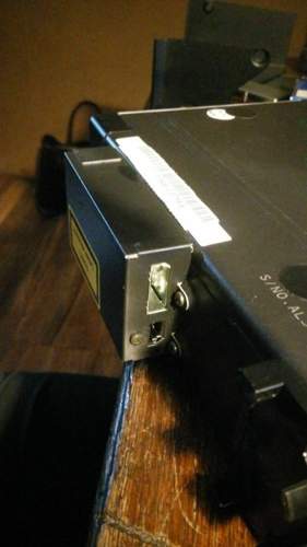

CD-Wechsler MC3010 ist heute angekommen (sieht aus wie neu), Kabelsatz + Stecker sind geordert

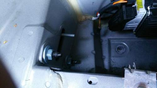

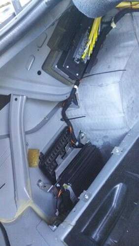

Hab heute mal die Verkleidung im Kofferraum links ausgebaut. Dort ist
(seltsamerweise) bereits eine Halterung für den Wechsler vorhanden.
(Foto 4) Ich denke mal, dass ich keine neue/andere Halterung brauche.
Auch war in der Abdeckung bereits eine Öffnung vorhanden; hier ist
eine (rausnehmbare) "Plastik- Ablagebox" eingehakt. Ferner kam noch
ein (unbelegter 3-poliger) kleiner Stecker zum Vorschein (siehe Fotos 1+2).
Was ist das für einer bzw. wozu dient der? Kann es sein, dass hier schon
mal ein Wechsler verbaut (und vor dem Verkauf demontiert) wurde?
