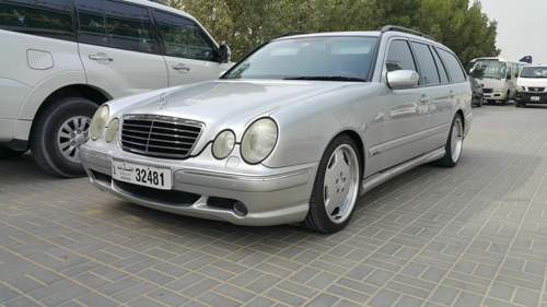

Guten Abend, ich bin auf meiner PKW Suche auf dieses Angebot gestoßen: E 430 T
Was ist davon zu halten. Danke für die Antworten / Einschätzungen.

Wenn der Wagen rostmäßig in Ordnung ist und die Laufleistung stimmt, ist das ein Schnäppchen ohnegleichen. Ich würde die Lackschichtdicke messen und den Unterboden genau anschauen. Guck bloß nicht auf zweitausend Euro, wenn du so einen Wagen willst. Für drei, vier oder fünftausend EURO ist so ein Wagen im Leben nicht zu bekommen, dann wäre einiges im Argen oder du heißt Werner oder bist sein Nachbar.
Schade, dass er ein Schiebedach hat. Noch die Scheinwerfer polieren/entgelben, Felle über die Ledersitze stülpen und Lenkrad neu beledern lassen.

Also, auf den ersten Blick ein sauberes Fahrzeug und in Originalzustand! Wenn die Servicehistorie stimmt, würde ich zuschlagen. Schau dir die neuralgischen Punkte genaue an. Besonders die Vorderachse ist durch den schweren V8 besonders belastet. (Lenker, Führungen, Gelenke, Federaugnahmen)
Checke die hinteren Dämpfer auf Ölundichtigkeiten. Das Getriebe sollte sauber und kaum wahrnehmbar schalten und der motor sich im Stand bei Gasstößen nicht in den Lagern bewegen.
Undichtigkeiten an den Kopfdichtungen prüfen und ein Ohr an die Steuerkette legen (kein Rasseln) Acht darauf, dass der Wagen absolut kalt ist wenn du das prüfst.
Ansonsten ist der Motor ein absolutes Sahnestück und unkaputtbar. Ich glaube neben den Vorkammerdieseln gibt es keinen robusteren und langlebigeren Motor als den V8 M113.
Prüfe über die FIN doch mal ob die AMG Teile auch schon ab Werk verbaut waren, oder nachträglich gebastelt worden sind..
Viel Spass!
amg felgen sind drauf und fahrwerk wurde angepasst. also ich find das gut und sehr passig! bilder lassen sich immer so gestalten das alles perfekt aussieht! die scheinwerfer verraten das alter! am besten hinfahren, richtig anschauen,motor,getriebe genau begutachten genauso das interio auf abnutzung kontrollieren. denn auch der km-stand lässt sich ganz einfach manipulieren! ein blick unter den wagen wäre auch sehr wichtig wie schon geschrieben...aber auch ein blick aufs differenzial.

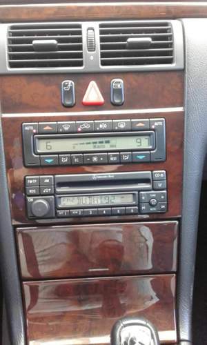

Für den Preis würden mir die Memory sitze fehlen... allgemein sind fast 6000 Steine für ne alte e Klasse schon ne Ansage.
Wenn ich 6000 Euro für nen alten w210 ausgeben würde, dann müsste es aber volle Hütte sein... sprich comand, linguatronic, Memory Paket, sitzbelüftung, BOSE... und das Telefon müsste in der mittelkonsole unsichtbar verbaut sein.

Übrigens, nur die Felgen sind hier anscheinend von AMG, die Schweller, Front und Heckschürze sind standard,
AMG Frontschürzen haben runde Nebelleuchten.
MfG
MfG
..deswegen mein Hinweis auf die Prüfung der FIN! Da weisst du genau was bei der Auslieferung dabei war und was nicht.. Geht hier ganz einfach: http://mb-teilekatalog.info
Die 18" AMG Felgen (wenn sie original sind haben sie eingeschlagene Nummern) sind nicht besonders komfortabel, wenn dies nicht auch ein AMG Fahrwerk ist.
Die 17" original "Sador" Felgen fahren sich sehr viel besser mit dem original Fahrwerk.
Just for Info: Der 430er darf nicht kleiner als mit 17" Felgen gefahren werden!! Kleinere Felgen vorne passen nicht über die Bremsanlage- dass heisst auch Winterbereifung nur mit 17" Alus möglich..
