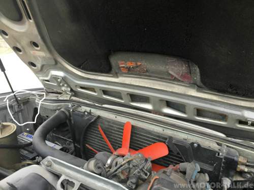

2) Kotflügel links, die Verbindungsstelle zu dem Schlossträger (weiß markiert).sieht nach Reparaturspur aus oder?

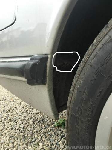

3) Seitenwand rechts : ein Loch ist zu schweißen oder ist es schon ein Plastikteil? Die Kante von dem Radkasten sieht nach einer mäßig durchgeführten Reparatur oder ist es eher für damalige Jahre normale Werkslackierung? (siehe Bild)

Danke fuer die Rueckmeldung. Rostspuren meinst Du am Kotfluegel ( vom Innenraum aus) an der Verbindung zum Schloßtraeger??

Bei dem Loch im Radkasten sieht es m.E, so aus, als sei es ein Loch in einem Innenkotflügel. Da müsste man mal sehen, wie es dahinter aussieht. Wenn es ein Loch direkt im Blech sein sollte muss man vor Ort abschätzen was noch betroffen ist. Nur so ein Loch zuschweissen kostet nicht die Welt.
Die Schweissnaht im Radkasten sieht allerdings nicht gut aus. Da müsste man nochmal ran.
