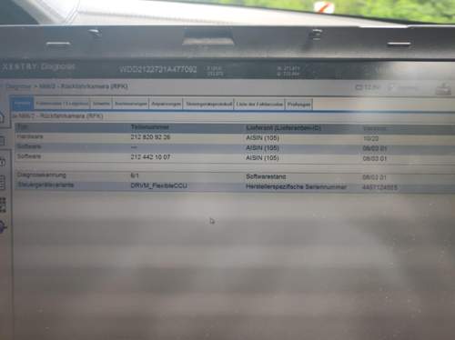

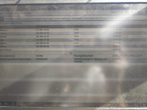

Moin, hätte da auch mal ein paar Fragen an die Codierer.
Hab mit meinem Openport via Vediamo an meinem W212 die ein oder andere Variantencodierung durchgeführt. Unter anderem zB die nachgerüsteten Fahrdynamischen Sitze aktiviert. Hat auch immer alles geklappt.
Ein Freund hat jetzt einen 550er Vormopf gekauft. Japan Import, aber seit 6 Jahren in Deutschland unterwegs. Die wichtigsten Sachen sind auch damals umcodiert wurden, aber das ein oder andere Stört ihn noch.
  1. Im KI wird der Verbrauch in km/L angegeben statt in L/100km. Jetzt wollte ich das mit Vediamo über IC_204 per Variantencodierung umcodieren, kam aber mit meiner CBF nicht über Vediamo ins Steuergerät. Braucht es für Japanische W212 besondere CBF?
  2. Sobald der Rückwärtsgang eingelegt wird piept der Wagen, wie ein Müllauto das Rückwärts fährt. Nervt extrem. Aber auch hier kam ich mit Vediamo nicht in das Steuergerät. Falls in diesem Fall das Steuergerät für die Rückfahrkamera überhaupt richtig ist.
Eilt ja alles nicht, aber war schon verwundert. In meinem 2010er W212 läuft alles und in seinen 2011 S212 komme ich nicht rein. Hab mal Fotos zu den Steuergerätevarianten angehängt.

Niemand eine Idee?
Das Gepiepe KÖNNTE per SD noch rausgenommen werden, bei den anderen Dingen stimmt entweder die eingestellte Busgeschwindigkeit nicht oder das File ist nicht das richtige von der Epoche her.
Sollte UDS 500 sein, wenn ich mich richtig erinnere.
