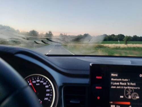

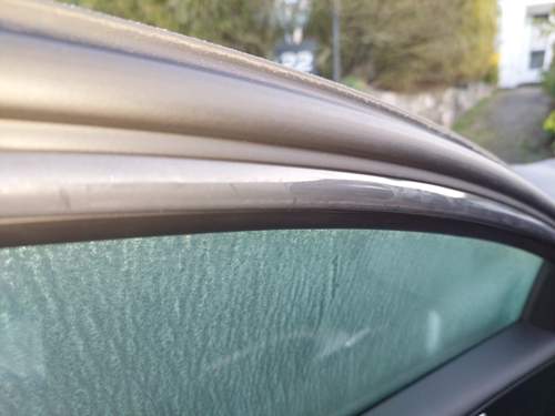

Ich hatte sofort nach 3 Tagen die Scheiben von innen beschlagen, nach weiteren 2 Tagen wassereintritt. Lt Autohaus wären die Türen nicht richtig eingestellt gewesen. Hatte danach trotzdem hier und da die Scheiben beschlagen. Im November 2022 ist mir einer vorne rechts in die Seite gefahren und hat einen Schaden von knapp 9500€ verursacht. Im Dezember 2022 war das Auto zum ersten Mal gefroren von innen!!! ( im März 2023 2x ). Januar 2023 war zum ersten Mal wasseransammlumg innen der Frontscheibe ( bestätigt durch das Autohaus) .
Ich bin verzweifelt, mir kann keiner sagen wieso, weshalb, warum das Auto beschlägt, Wasseransammlumg an der Frontscheibe ist oder aber friert. Lt Autohaus wäre nichts zu finden.
Hat jemand noch eine Idee ???
Der Anwalt der Gegenseite ist der Meinung, ich würde das ganze Wasser mit ins Auto bringen und der Mensch atmet 8 l Wasser pro Tag aus, deshalb wäre es normal ???????
Ich weiß mir absolut keinen Rat mehr und bin wirklich verzweifelt. Bilder habe ich angefügt

Ich vermute Du fährst vorwiegend Kurzstrecke und heizt fraulich ordentlich ein. Das ist aber nicht gut, warme Luft bindet mehr Feuchtigkeit als kalte, ergo kondensiert diese nach dem abstellen an der kalten Scheibe.
Ich empfehle die Innentemperatur nicht so hoch einzustellen (ev. 20 °C) und eher Sitz und Lenkradheizung zu nutzen. Desweiteren, auch wenn's schwer fällt, kurz vor Erreichen des Parkplatzes, alle Fenster runter, damit die warme Luft raus kommt, wenn möglich vllt noch paar min die Türen offen stehen zu lassen. Es gibt auch noch solche Luftentfeuchter, als kl. Säckchen, die kannst Du auf das Armaturenbrett legen.
Gruß jaro
P.S. ...die Feuchtigkeit unter der Frontscheibe sind vermutlich herunter gelaufene Konsenstropfen.

Hauptgrund ist die warme Luft, die muss vorm Abstellen raus....und ja, eine beschlagene Scheibe gefriert bei einsetzendem Frost von Innen. Ist bei Kurzstreckenfahrern gar nicht so selten.
