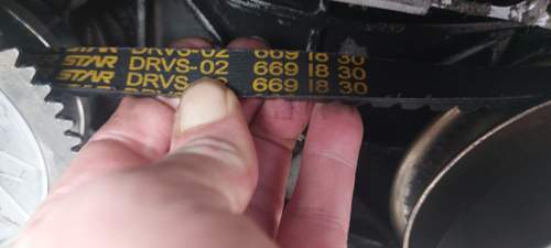

Habe noch vergessen. Der Keilriemen ist sehr sehr locker. Also war nie ein Problem den ab oder drauf zu machen. Könnte es daran liegen?
Normalerweise ist der Keilriemenwechsel ohne Werkzeug unmöglich. Vielleicht hat Deiner die falsche Größe. Das macht was aus!

Mit dem Hinweis, dass der Riemen locker ist, könnte es aber auch sein, dass dadurch die Übersetzung zu lang ist.
Also zuerst mal den Riemen und die Gewichte in Sollzustand bringen, dann testen, ob es besser geworden ist.
Falls es schon ein Einspritzer, Baujahr 2020 ist, könnten es auch 5 Gramm Gewichte original sein. Allerdings glaub ich nicht, daß es daran liegt. Der Riemen sollte schon straff drauf sein, möglich wäre auch ne defekte Feder bei der Variomatik bei der hinteren Scheibe wo die Kupplung ist. Aber wenn der Riemen so runtergeht, ist er warscheinlich zu lang. Steht zufällig noch das Maß drauf, und was ist es für ein Motor? (10" oder 12"😉

Ja steht drauf
669 18 30
20221031
669 ist eigentlich die kurze Variante für nen 10"er, soweit ich weiß, gibt's keine kürzeren. Versuch trotzdem mal nen neuen, vlt. ist der ausgeleiert. Die kosten nicht viel und müssen sowiso alle paar 1000km getauscht werden, von daher kein Problem, falls es nicht der Riemen ist.
Habe einen bestellt. Wird heute mittag mal versucht.
Also der keilriemen war es leider nicht.
Der alte ist zwar zu locker aber er will immer noch nicht
