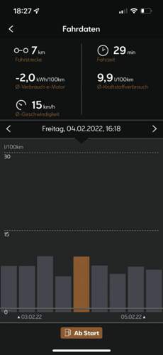

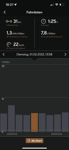

Hier einige Verbräuche als mir der Akku leer gegangen ist.
Ist dir mal aufgefallen, dass bei den hohen Verbräuchen deine Durchschnittsgeschwindigkeit deutlich geringer ist? Das deutet auf ein höheres Stop&Go im Stadtverkehr hin, was wiederum einen höheren Verbrauch bedeutet. Und wie gesagt, es ist aktuell tagsüber deutlich wärmer als vor einigen Wochen.
Deine Vergleiche die du hier postest, sind keine Vergleiche.
Unterm Strich muss es jeder selber entscheiden, ganz klar, aber bei Durschnittsgeschwindigkeiten "deutlich" unter 20 km/h wäre man mit einem vernünftigem Fahrrad schneller unterwegs ( von ein E-Bike rede ich noch nicht mal ).
Hinzu kommt, bei 2 der Bilder sieht man einen negativen Verbrauch beim Strom, was für mich heißt es wurde ein gewisser Akkustand eingestellt der unterschritten war und die Batterie deshalb geladen werden sollte. Eine höchst schlechte Entscheidung mit dem Benzin im Tank zu versuchen den Akku wieder zu laden.
Akku an der Ladesäule/WallBox/Steckdose laden und fahren bis er alle ist und wenn man dann nicht wieder aufladen kann, halt den Rest mit dem was im Tank ist fahren. Ein PHEV "lebt" davon das man ihn möglichst oft extern wieder lädt, DANN kann er effizient arbeiten. Ihn mit dem Tankinhalt zu laden ist genau das Gegenteil.
@Maxi245 bist du überhaupt Besitzer eines PHV? Das Fahrzeug lädt immer wieder mal automatisch nach wenn der Akku leer geht mein Freund, ob du willst oder nicht. Das ist von Seat so gewollt und vorgegeben. Das Motorsteuergerät ist von Seat so vorgegeben dass wenn der Akku mal aus gehen sollte, dass der Motor dann immer wieder mal selber nachlädt, das ist ziemlich scheiße weil man dann sehr hohe Verbräuche hat aber ist halt so deswegen sollte man immer wenn es geht nicht mit leerem Akku fahren. Nun habe ich den Chip gekauft und ich muss sagen dass ich seid dem ich den habe tatsächlich weniger verbrauche da der Chip den Steuergerät von Seat überspielt. Was ja auch seine Aufgabe ist.
