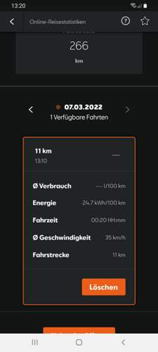

So jetzt bin ich irritiert. Also aktuell schaue ich nur was der Bordcomputer mir anzeigt. Und da ist die Spannweite groß. Ich hoffe wenn meine Wallbox am Freitag installiert ist und funktioniert sehe ich mehr. Und dann würde ich halt schauen. Wenn ich 12kw nachlade und 50km damit käme verbrauche ich sozusagen 24kw auf 100km. Da sind mir ladeverluste , Heizung und was auch immer wurscht. Ich vermute nach euren Antworten das wenn ich 12kw laut wallbox nachgeladen habe mein Stromzähler 13kw anzeigt? Oder wo liegt mein gedankenfehler? Teuer hin oder her. Wenn ich 30kw auf 100km brauche bei 30 Cent liegt der Reale umgerechnete Verbrauch bei einem Spritpreis von 2 €bei 4,5l oder 9€ . Mein Bimmer hat 13-14 L gebraucht. Damit könnte ich leben. Das Bild ist von gerade eben. Das wäre absolut in Ordnung.
Gruß Lone
Die Spannweite wird auch groß bleiben, weil der Verbrauch von verschiedene Faktoren abhängig ist. Deutlich mehr als es bei einem Verbrenner der Fall ist.
Es ist nunmal so, dass der Verbrauch den das Auto anzeigt nur bedingt etwas mit den Kosten zu tun hat.
Wenn du mit einer Akkuladung z.B. 40km weit kommst und anschließend 10kwH nachlädst, dann hast du aber nicht nur Kosten von 10kWh. Hinzu kommen eben Ladeverluste und etwaige Vorklimatisierungen. Wenn du z.B morgens vor Abfahrt auf 24° vortemperieren lässt, dann sind das aktuell zusätzliche 3-4 kwH die dafür drauf gehen. Lässt du das vortemperieren aber wegfallen, kommst du keine 40km weit, weil die Heizung den Saft dann aus deinem Akku nimmt statt aus der Steckdose. Es sei denn du lässt die Heizung ganz aus.
