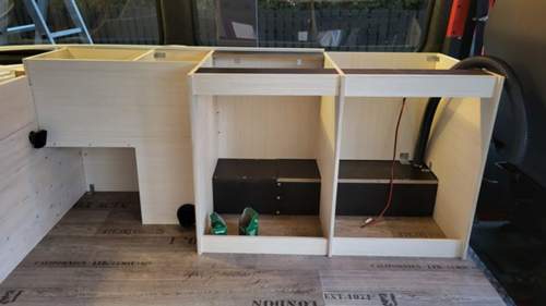

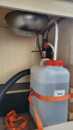

Dann hab ich mich an das Küchenkasterl gemacht. Schwierig ist, dass im Bus alles ein bissl schief und krumm ist (also die Wände vom Bus) und ich deshalb viel improvisieren musste. Kabel für die Pumpe schaut da noch raus und das (noch viel zu lange) Abwasserkabel.
Für den Wasserkanister einen Abstandshalter eingebaut, an dem man den Tank dann auch mit einem Gurt befestigen kann.
Die Pumpe funktioniert, saugt auch super an. Geht besser als die Tauchpumpe im anderen Womo, ist aber dafür extrem laut .... aber da gibts wohl auch leisere, die in unserem Boot ist zumindest deutlich leiser. Der Schalter vorne rechts schaltet die Druckpumpe, die Arbeitsplatte hat schon ihren Platz eingenommen 🙂.

Wasserpumpe hat ihren Platz gefunden
Wasser ist angeschlossen

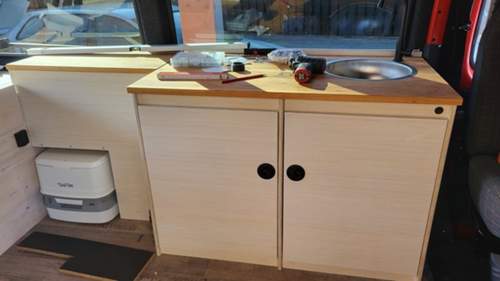

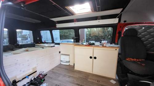

Begonnen hab ich damit, dass ich dem Küchenkasterl Türen spendiert habe.
Die Knöpfe waren hier schon der zweite Versuch, angefangen haben wir mit Push-Lock-Knöpfen, wie wir sie auch im Wohnmobil haben, hier waren wir aber mit der Qualität überhaupt nicht zufrieden.
Meine Frau ist dann auf diese Pull-Lock-Knöpfe gestossen, die sind aus Kunststoff, sehr wertig und funktionieren perfekt. Eine echte Verbesserung.
Küchenschrank

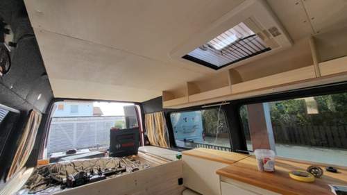

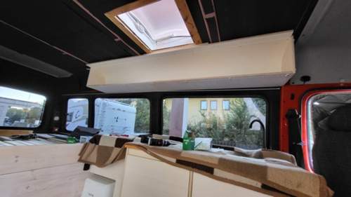

Danach hab ich eine Unterkonstruktion für die Hängeschränke gebaut, hier bin ich echt im Vorfeld fast verzweifelt, weil mit nichts eingefallen ist, wie ich diese bombenfest kriege ... ich will ja nicht, dass bei einem Unfall oder gar einer starken Bremsung das Ganze im Genick des Fahrers landet.
Ich hab jetzt aus einer Kombination aus Nietmuttern (M6) und Blechschrauben an vielen Punkten verschraubt und es ist wirklich sehr stabil ....
Also im ersten Bild Unterkonstruktion, die hintere Platte ist unten doppelt genommen, dass ich von unten den Boden vernünftig befestigen kann.
Im nächsten sind dann schon die Seitenteile und der Boden dran.
Damit die Rückseite vernünftig ausschaut, haben wir da ein Pappelsperrholz mit 3mm reingebogen, es ist flexibel genug, beim biegen hab ich die Rückseite leicht angefeuchtet.

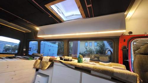

An der Unterseite hab ich dann das LED-Band befestigt. Das wird leider ganz schön heiss, wenn der Bus am Landstrom hängt (13,8V) ... Aber man kann mit den Fingern noch hinlangen, auch wenn sie lange brennen, daher denk ich mir da erst mal nix dabei. Keine Feuergefahr, so wie ich das sehe.
Allerdings hab ich mir jetzt trotzdem einen "Step Down Wandler" gekauft, der aus den 13.xV genau 12V macht. Erhöht die Lebensdauer der LEDs und sollte das Hitzeproblem abstellen.
Dann haben wir die Fächer noch unterteilt und unten einen Rausfallschutz(Front) hinzugefügt 🙂
Oben die 2 "Brettl" sind die Basis
Hängeschrank mit Boden und Seiten
Hängeschrank mit Licht
+2

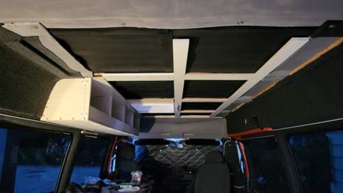

Weiter gehts mit dem Dachhimmel.
Wir haben uns jetzt doch entschieden, das Pappelsperrholz zu verbauen, weil wird das eben schon mal gekauft haben. Damit ich das ordentlich festmachen kann, hab ich erst mal eine "Unterkonstruktion" gebaut, damit das Sperrholz (einigermaßen) gerade aufliegt.

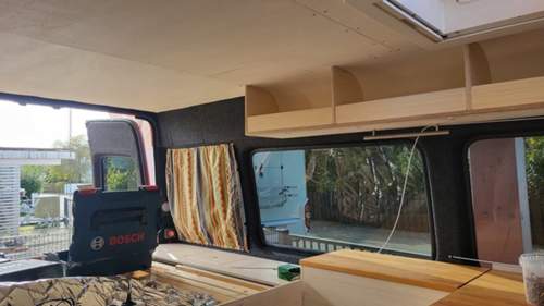

Der Dachhimmel ist drin, nicht perfekt, aber uns gefällts ganz gut. Aber seht selbst
Eventuell werden wir da nochmal was dran ändern, aber jetzt soll der Bus erstmal fertig werden.
Hinten hängen auch schon die ersten Vorhänge.
