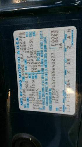

Ich hab den Verkäufer mal nach dem Certification Label gefragt...siehe Anbei.
Was ich jetzt schon raus gefunden habe ist, daß der Wagen zumindest mit dem 4.9l Straight Six ausgeliefert wurde, ebenfalls mit dem 3Gang Automatik Getriebe...bei so einem Arbeitsauto sind Matching Numbers aber wohl eher sekundär. Ebenfalls die blaue Vinyl Innenausstattung stimmt.
Ausgeliefert wurde er mal mit einem Flairside Bed... jetzt ist es aber eine Regular Box... Und farblich war er wohl mal 7B "shadow blue metallic"... Nur bei den Tape Stripes "Type 2" bin ich mir nicht sicher, welche Farbe diese ursprünglich mal hatten... Auch bei möglicher Sonderausstattung bin ich noch ratlos.
