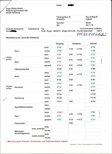

Zu Anfang hatte er bei hohen Geschwindigkeiten einen ganz leichten Linkdrall. Hab ich im ersten Sommer aber nicht weiter beachtet, da es nicht sonderlich störend war. im 2. Sommer, also 2018, hab ich die Räder auf der Vorderachse von links nach rechts getauscht. Fertig. Aber mit den Winterrädern 235/55 R17 hatte er dann einen Rechtsdrall. Da ich sowieso mal eine Achsvermessung machen wollte, tat ich das am 26.11.2018. Fazit: Spur muss eingestellt werden. Wurde gemacht aber mit dem Ergebnis das das Lenkrad leicht nach links eingeschlagen stand bei Geradeausfahrt. War aber nicht sonderlich störend.

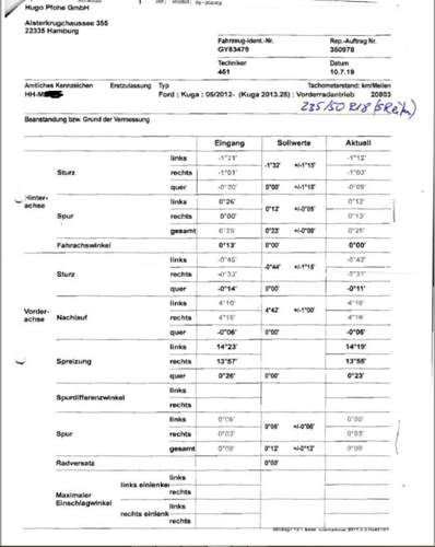

Im April 2019 dann Sommerräder 235/50 R18 wieder drauf. Lenkrad stand nun aber merklich weiter nach links gelenkt bei Geradeausfahrt. Also wieder zur Achsvermessung zum FFH. Vielleicht hast ja ein Schlagloch oder sonstwas mitgenommen. Die Achsvermessung war dann am 10.07.2019. Ergebnis: auto fährt zwar geradeaus aber Lenkrad steht nun nach rechts gelenkt. geschätzt ca. 3 Grad. Ich also das Auto am 11.7. wieder hingestellt und die Nacharbeiten lassen. Für die Nachbesserung habe ich aber kein Achsprotokoll erhalten. Dann kam der Anruf, es wäre fertig aber man hätte das lenkrad nicht genau mitteln können. Aber der Meister ist auch damit gefahren und hat alles für gut befunden und man wisse nicht mehr was man noch tun könne. Zudem müssten sich die Reifen ja erstmal an die neue Achseinstellung einfahren (wie bei neuen Schuhen die drücken). Ich das Auto so abgeholt und gefahren.

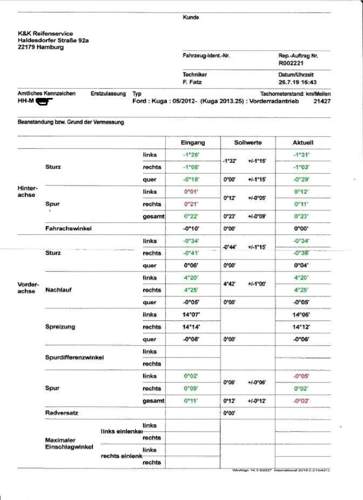

Hier im Forum fand ich einen Tip zu K&K Hamburg und bin am 26.07.2019 mal dahin. Dem Menschen meine Last geschildert und Ihn gefragt ob das auch an den Rädern liegen könne. Er meinte NEIN, da sie sichtlich gleichmäßig abgefahren sind. Die Felgen haben auch keine sichtlichen Schäden. Er würde das Fahrzeug aber gern mal auf den Achsvermessungsstand nehmen und schauen.
Also das Auto drauf und siehe da, die HA-Werte waren wieder aus der Toleranz. Und das nach ca. 600km seit der letzten Messung bei Ford. Ich dachte ich fall vom Glauben ab. Also er dann die HA neu eingestellt und als er dann an die VA wollte, fiel ihm auf, dass er die linke Spurstange nicht drehen konnte. Die Feststellmutter war gelöst aber die Spurstange bewegte sich keinen mm. Selbst mit einer Verlängerung am Maulschlüssel ging nichts. Er zeigte mir zudem, dass schon mal eine Zange an der Spurstange angesetzt wurde. Die war total zerkratzt. Fazit: da konnte nichts mehr eingestellt werden und die Spurstange muss ausgetauscht werden.
Da ich aber noch in Werksgarantie von 4 Jahren bin, meinte er ich soll umgehend wieder zum FFH und denen dort das um die Ohren hauen. Denn, die Spurstange gammelt nicht mal eben innerhalb von 2 Wochen so fest. Also muss der FFH am 10. und 11.07. das bereits bemerkt haben. Mir wurde das aber nicht mitgeteilt. Nun weiß ich warum die keine Ideen mehr hatten das Lenkrad mittig zu bekommen. Zudem hat meine Kiste das adaptive Kurvenlicht und das statische Abbiegelicht. Da ich nicht weiß ob das Lenkrad oder der Lenkwinkelsensor das auslöst, muss ich davon ausgehen, dass bei Geradeausfahrt mit leicht nach rechts gelenkten Lenkrad der Lichtkegel nicht geradeaus scheint (hab es noch nicht getestet oder drauf geachtet bisher). Aus meiner Sicht muss doch das lenkrad hier auf jedenfall mittig sein.

1. Achsvermessung 28.11.2018 wegen leichten Rechtsdralls: Werte nicht ok, also Spur eingestellt, Lenkrad leicht stand dann leicht nach links schief
2. Achsvermessung 10.07.2019 wegen Schiefstand Lenkrad nach links: HA-Werte erneut außerhalb der Toleranz, neu eingestellt, Lenkrad stand nun nach rechts gelenkt.
Nachbesserung am 11.07.2019: Lenkrad steht immer noch leicht nach rechts gelenkt aber nicht mehr ganz so schlimm. Hierfür gab es kein neues Achsvermessungsprotokoll.
3. Achsvermessung am 26.07.2019 aber bei K&K: HA-Werte wieder außer Toleranz, Einstellung der Gesamtachse aber nicht möglich wegen festgegammelter Spurstange vorn links.

Ich füge die 3 Achsprotokolle hier mal mit bei und bedanke mich für das Lesen meines Posts.
Achsvermessung K&K 26.07.2019

Also K&K Hamburg angerufen und heute dahin gedüst und pürfen lassen. Die Werte waren wieder völlig aus der Norm.
Somit dort nochmal einstellen lassen und siehe da, das Auto fährt endlich geradeaus und das Lenkrad steht ebenso gerade. Mir ein Rätsel warum der Mechaniker beim FFH das nicht hin bekam.
