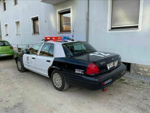

Habe mir gestern einen CVPI zugelegt und werde diesen jetzt nach und nach restaurieren.
Um meine Freude zu teilen werde ich hier in Abständen die verschiedenen Fortschritte dokumentieren.
Aktuelle Bestandsaufnahme:
Das Fahrzeug war bis 2015 aktiv im Dienst der LAPD in Los Angeles.
2017 wurde das Fahrzeug nach Deutschland überführt, dort auf die StVZO umgerüstet, aber alle anderen Tools des LAPD wurden bis auf das Funkgerät so belassen wie original.

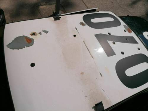

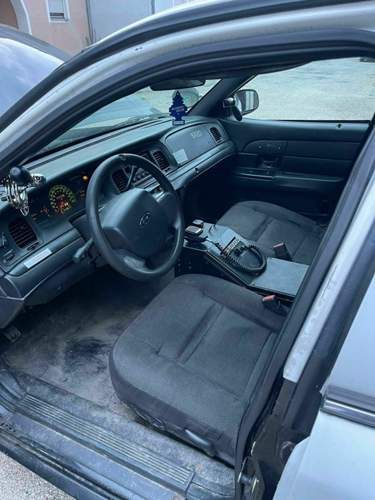

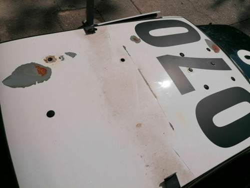

140.000 milen runter, Motor und Getriebe top, kein Krümel Rost, Interieur soweit in Ordnung, Reifen alle neu, Bremssattel hinten links neu, ca 0,4cm Lenkradspiel. Dach 2 leichte oberflächliche Roststellen.

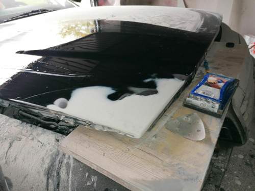

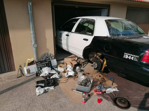

Heute noch ne kleine Runde gedreht und den Wagen zur Lackbestandsaufnahme übergekärchert.

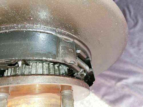

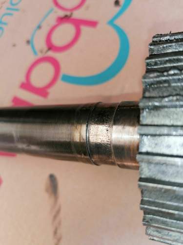

Ich habe ein Problem mit einem Geräusch am Rad hinten links.
Der Wagen hatte einen undichte Bremssattel hinten links, diesen habe ich gewechselt und habe gesehen dass auch unter der Bremsscheibe und in der Handbremse nun viel Silikombremsflüssigkeit ist.
Ich habe beim Fahren ein Geräusch ein wenig ähnlich des Geräusches eines schleifenden Ankerbleches welches sich pro Radumdrehung wiederholt, anders aber ist dass das Ankerblech nicht schleift und im ausgehobenen Zustand das Rad dieses Geräusch nicht macht. Es knarzt und knacht eher, deshalb denke ich dass es das Radlager ist und das ausgelaufene Silikon das Lager geschlachtet hat.
Hat eventuell ein CVPI Besitzer eine Teilenummer für das Radlager der Steckachse?

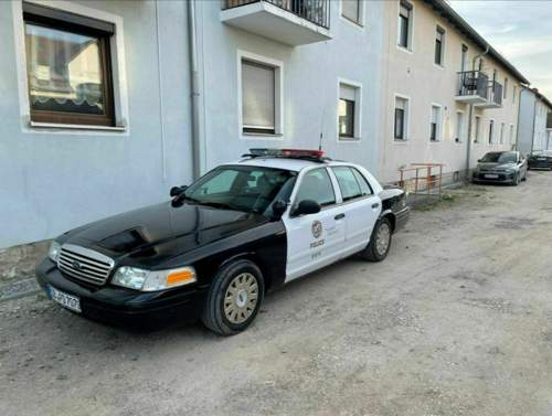

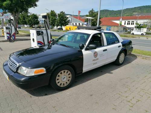

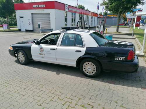

Das Auto ist aussen eine etwas merkwürdige Mischung aus Street Appearance Package (SAP, äusseres Erscheinungsbild in Zivil) und normalem Police Interceptor.
Türgriffe, Rücklichtleiste und Kofferraumdeckel schwarz: Police Interceptor
Kühlergrill chrom: SAP
eher SAP: Radkappen, Stossleisten an den Fronttüren
Falls die schwarzen Anbauteile auch nur foliert sind, ist das Auto mit SAP ausgeliefert worden und evtl. nachträglich zum Panda umlackiert. Alles nicht ungewöhnlich oder schlimm. Die modellspezifischen Teile gibts auch für wenig Geld zu kaufen. Aber schwarze Türgriffe und Chromgrill dürften nicht zusammen ausgeliefert worden sein. Vielleicht ist auch nur der Grill getauscht worden ... Chrom ist deutlich billiger als schwarz, warum auch immer. Und das Auto sieht aus, als hätte es ordentlich arbeiten müssen.
Was sagt denn Ford-etis dazu (falls das noch geht, dort gab es immer eine komplette Ausstattungsliste mit der VIN)?
Edit: nach näherer Betrachtung der Fotos denke ich, dass die Frontmaske eh neueren Datums ist (vgl. Vorderkante Motorhaube Beifahrerseite); der Rest passt dann zur normalen Interceptor-Optik.

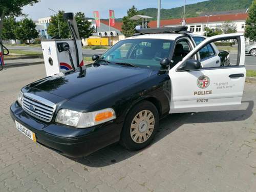

Hi, ja das mit dem LAPD habe ich schriftlich, ich habe direkt das Ausmusterungsdokument vom LAPD. Der Wagen ist EZ: 06/2005, das Baujahr ist 2004. Dieser Wagen ist die Sonderedition die zwischen 2003-2004 gebaut wurde mit 242 PS/178Kw.
Dieser hier ist ein Übergangsmodell mit teils alten und teils neuen Ausstattungsmerkmalen.

Das Auto wurde original im Bremerhaven mit schwarzem Grill vom Schiff abgenommen, ich hab dazu noch die original TÜV Bilder die direkt zur Vollabnahme in Ahrensfelde zur aufgenommen wurden, warum die letzten Vorbesitzer ihn auf Chrom gebaut haben entzieht sich meiner Vorstellungskraft. Die schwarzen Teile sind schwarz in Erstlackierung, dies lässt sich gut an den Lackabplatzern erkennen.

Mit den Radkappen und den Stoßleisten auf SAP bist du auf dem Holzweg, genau so bis auf den Chromegrill ist er im Einsatz gewesen, das bestätigen auch mehrere Videos auf Youtube direkt aus Kalifornien.
Btw gab's den auch mit Chromegrill so im Einsatz, auch in Kombination mit den Leisten und den Radkappen.

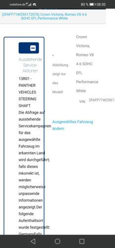

Das sagt die Etis dazu, es ist ein originaler Panther. 🙂
Schade das mir die Rückrufaktion fehlt. Kann man die in Deutschland bei Ford nachordern?

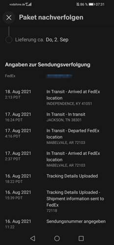

-Steckwelle identifiziert und bestellt, Radlager und Wellendichtring bestellt.

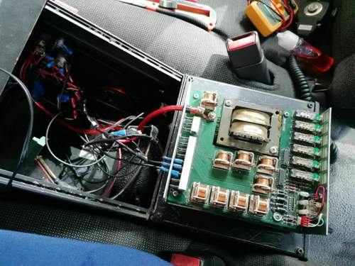

-Ausbau des Unitrols zur Aufarbeitung erfolgt am Samstag, Schaltpläne und Manual sind bereits besorgt.

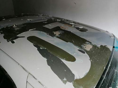

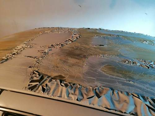

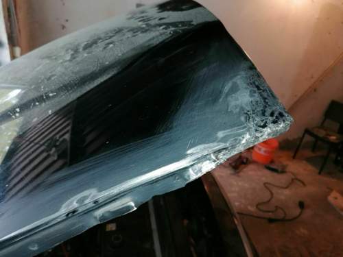

-Auswahl des US Lackes und Bestellung des Karosseriezinns für die Lackierung und Aufarbeitung des Daches.

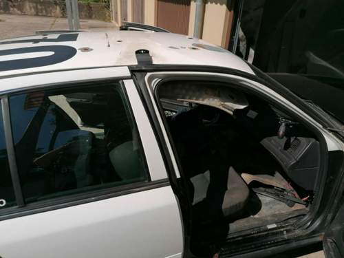

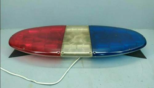

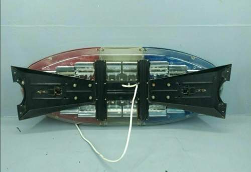

Die hintere Lichtleiste zieht durch ihr Gewicht den Himmel vom Dach runter, diesen möchte ich an der Stelle verstärken und wieder fachgerecht am Dach fixieren.

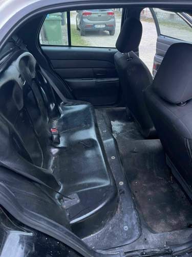

Der Ausbau der Schalensitze auf der Rückbank wird erfolgen, diese möchte ich aufarbeiten und reinigen. Des Weiteren ist geplant diese mit Bajonettverschlüssen zu versehen damit man diese im Rahmen von Autotreffen unkompliziert mit der Rücksitzbank tauschen kann.

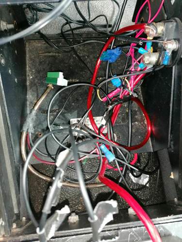

Ich habe mich heute mal dem Unitrol gewittmet und habe mich durch die Haufen gefährlichen und sehr mangelhaft verbauten Kabeln gewühlt, alles durchgemessen und durchgetestet.
Das Unitrol hat leider einen Wackler, nach ewigen Messen mit Prüflampe und Kabel verfolgen ist mir aufgefallen, dass 2 Groundpole am Unitrol gebrochene Lötstellen aufweisen, die ich erstmal reparieren muss.
Also ausgebaut und ab damit an die Werkbank.

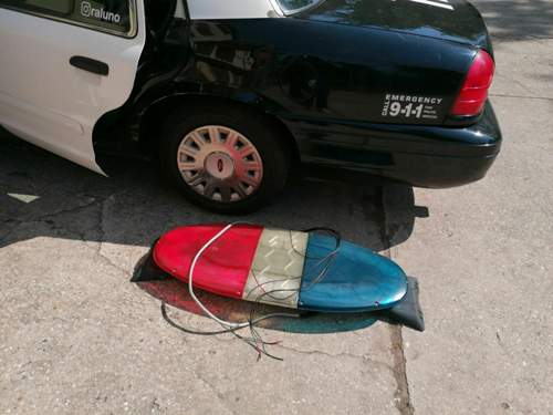

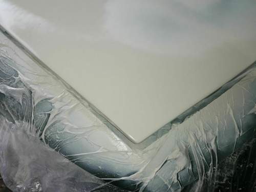

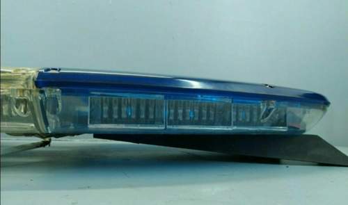

Nächste Etappe von heute war die Lichleiste vom Dach zu nehmen, die Zahlen auszumessen und zu dokumentieren und abzulösen. Heute Nachmittag werden die ersten Löcher freigeschliffen und mit Kaltmetall 2K verschlossen und verschliffen.
