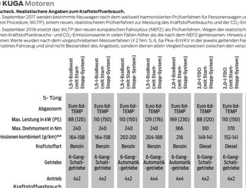

Ich habe in meinem Kuga den gleichen Motor. Es gibt Probleme mit Ölverdünnung wenn man viel Kurzstrecke fährt. Und der Katalysator braucht für die Regenerierungsvorgänge „Temperatur“, was bei dem kleinen Motor zu einem deutlich spürbaren Anstieg beim Verbrauch (und auch zu besagter Ölverdünnung) führt. Das heißt, Ford versucht quasi nur über die Software die Emissionsgrenzen einzuhalten. Hat der Motor mit EZ 04/19 schon Euro 6d?

Im Kuga erfüllen alle Dieselmotoren ab April 2019 bereits Euro 6d temp. Quelle: Ford (steht in den Broschüren so drin).
Lese dich mal ein wenig besser ein, Euro 6D-Temp ist nicht Euro 6D, war eigentlich die Frage hier, nur mal zur Info. 😰
Was gibt es da einzulesen, da steht ganz klar und deutlich Euro 6d-TEMP! Es betrifft beim Kuga sowohl die angebotenen Ecoboost- als auch die TDCI-Motoren.

Ist bei den Ecosport-Motoren genauso.
