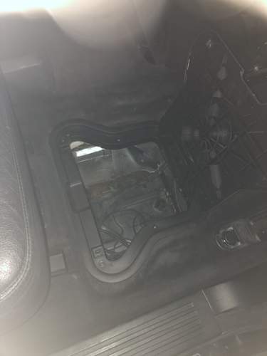

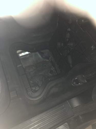

Ich habe SIH nur vorne, im Fond sind Seitenairbags verbaut, unter den Fondsitz Rechts ist kein Steuergerät.
Ob die Heizmatten schon verbaut sind weiß ich noch nicht, unter den Fondsitzen ist jeweils ein Stecker der nicht verbunden ist.
Ich suche nach einer Lösung um die Sitzheizung im Fond nachzurüsten.
Hat das schon jemand geschafft?

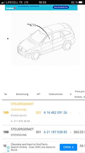

So wie ich das verstehe brauche ich:
* Bedienteil: A1648700289
* Kabelsatz Sitze zu SAM Front?
* oder doch ein Steuergerät hinten? Wo schließt man dieses an?

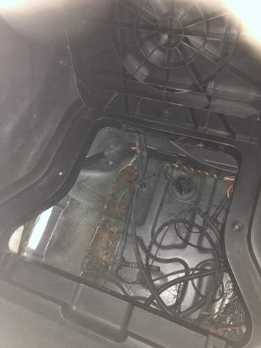

Unter der flachen Plastikabdeckung ist ein 5 Poliger schwarzer Stecker (2 Pins belegt), der nicht angeschlossen (kein Kabel aus dem Teppich) ist (Sitzheizung?) und ein 5 poliger gelber Stecker, der angeschlossen ist (Airbag?).
Was fehlt zu dem Puzzle?
Falls jemand die Nachrüstung erfolgreich gemacht hat, bitte teilen 🙂

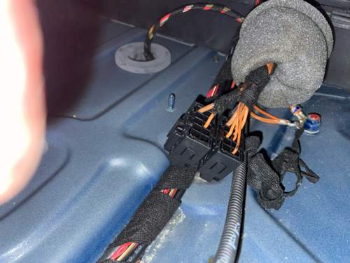

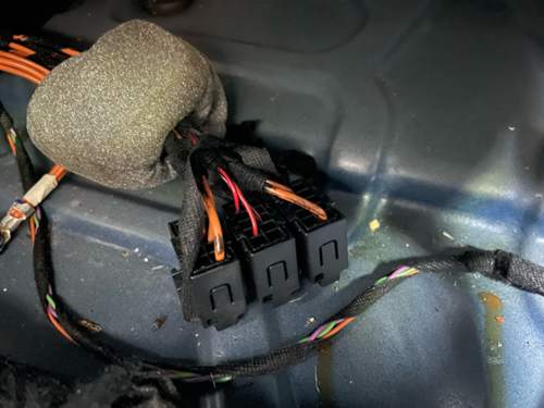

Ich habe im Fussraum 2 Reihe nach einem Steuergerät gesucht, leider keins vorhanden.
Was ich habe gefunden habe sind an beiden Seiten Stecker die nicht verwendet werden, links 3 Stück, 10Polig, rechts 2 Stück ebenfalls 10 polig.
Soweit ich weiß sind die Anschlüsse an den SIH Steuergeräten 6 polig.
Ich frage mich wofür diese Stecker sind und ob sie etwas mit Steuergeräten zu tun haben.
Beide waren in Schaumstoff gehüllt, vermutlich wegen Akustik bei holpriger Fahrbahn.
Von der Sitzheizung scheinen die nicht zu sein.
Am besten T-Nr. vom Steckergehäuse aufschreiben und beim freundlichen nachfragen.
