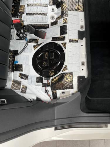

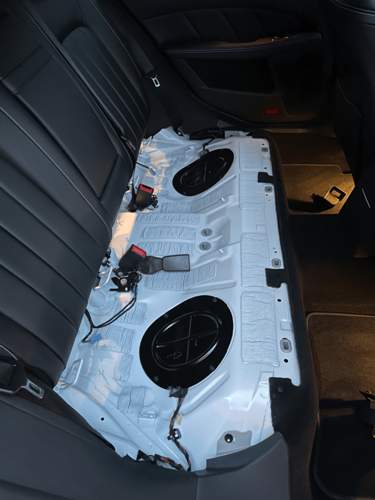

Hallo Community,
selbst nach Durchforstung des Internets finde ich keine passende Anleitung für den Ausbau der Fondsitzbank beim X218.
Ich möchte die Sitzbank ausbauen und prüfen, was ich bei der Dämmung darunter noch optimieren kann.
Die Sitzbänke, die ich bisher ausgebaut habe, waren selbsterklärend, doch die des CLS will sich (vorallem mittig) einfach nicht lösen.
Hat jemand von euch eine passende Anleitung für mich?
Besten Dank!
Daniel

Du meinst das Sitzkissen nehme ich an?
Da kann man eine Menge dämmen - Alubutyl in guter Qualität reicht, denn es liegt bereits eine Dämmmatte dort.
Der Ausbau ist recht simpel, man benötigt aber die berühmten Mercedes "Tacho-Haken" oder eine umgebogene Fahrradspeiche.
Zunächst einmal muss man das Lederteil unterhalb der Mittelarmklehne ausklipsen, d.h. links und recht jeweils dran ziehen/reissen, dann hat man es in der Hand.
Nun mittels Tachohaken die Isofix-Verkleidungen aushaken und vorsichtig nach vorne ziehen.
Jetzt das Sitzkissen (dort wo früher immer die roten Tasten zum entriegeln waren im W123, W124, W126...) unter das Sitzkissen greifen und ruckartig nach oben ziehen, dann rasten die Klammern aus.
Nun links und rechts hinten (außen) das Sitzkissen zum Fzg.-Heck drücken und dann nach oben ziehen, es ist mittels Drahtbügeln dort an Klammern in der Karosserie eingehakt.
Nun noch bei SA Sitzheizung die Verkabelung trennen und fertig.
Anbei ein Foto wie es nach Demontage aussehen sollte.
Viel Erfolg!
P.S.: Die "Tankdeckel" beidseitig nicht vergessen 😉
X218_Sitzkissen_ausgebaut

In meinem Falle ist es so, dass ich von einem w203 komme, welcher sich wie ein Sofa fährt und m.E. nach sehr leise ist.
Als ich dann auf den X218 umgestiegen bin, empfand ich ihn als störend hart (Sportpaket mit diesem sogenannten Sportfahrwerk) und für einen Benz in der Preisklasse auffällig laut.
Zusätzlich dazu ist der BJ2019 Skoda Scala meiner Freundin gefühlt deutlich leiser.. zumindest bis zu einem gewissen Tempo - somit habe ich angefangen, an den möglichen Stellen zu dämmen.
Unter anderem in den Radkästen, B-Säule, Türen folgen noch (was aber HiFi-Hintergrund hat).
