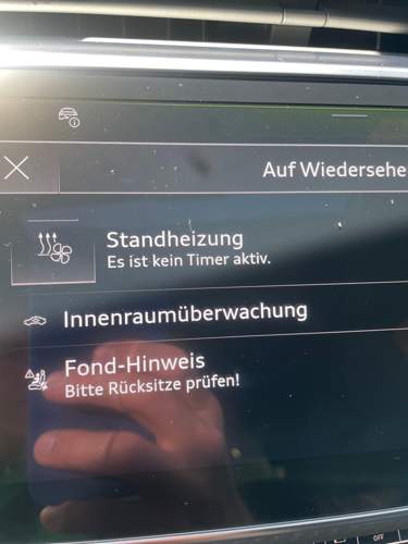

Moin, kann jemand mit diesem Hinweis etwas anfangen (siehe Foto)? Kann das mit Kindersitz zu tun haben? Bekomme die Meldung allerdings sowohl im eingebauten als auch im ausgebauten Zustand des Kindersitzes.

Halli hallöchen, prüfe bitte mal die Rücksitze richtig ob die unten und auch oberen gut eingerastet sind, manchmal fehlt ein kleiner Klick um die Elektronik zufriedenzustellen. Einfach noch mal richtig aufklappen und dann mit schmackos anklappen.
Ich bekomme diesen Hinweis jedes Mal, wenn ich den Motor ausmache und ignoriere ihn immer.
Laut Auskunft meines Audi Partners handelt es sich um eine Warnung gemäß EU-Norm… man soll beim Abstellen des Fahrzeugs niemanden auf der Rückbank vergessen (Kind, Hund, Bekannte…) sinnhaft oder nicht sei mal dahingestellt 😉
So etwas habe ich mir gedacht und mir deshalb keine weiteren Gedanken gemacht.
