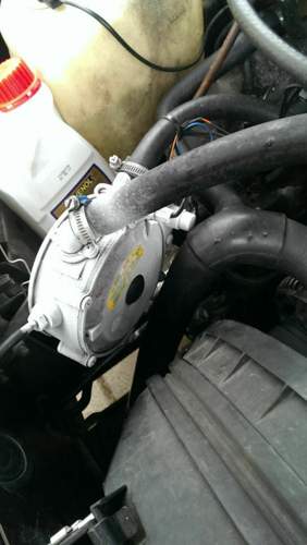

Eines vom vereisten Verdampfer und eines von der demontierten Wasserpumpe. Werde morgen im hellen noch ein paar Fotos machen. Vorallem vom Anschluss an den Wasserkreislauf. Bis dahin diese beiden ...
Imag0379
Imag0381
Erstmal wenig aussagekräftig. Vielleicht fällt jemandem aber doch schon was ein. Rest folgt morgen

Hier noch ein paar Bilder ...
Zulauf
Verdampfer
Bin bei der Motornummer unsicher. Ich denke ein M102. Hat jedenfalls 2L und 109 PS.
Ruecklauf

Kurzes Update:
Gerade eben habe ich mir die Arbeit gemacht alle Schläuche einzeln durchzupusten. Incl. Des Wärmetauschers und des Verdampfers. Kraft meiner Lungen konnte ich widerstandslos alle Kreise mit Luft durchströmen lassen. Kein Widerstand !!!
Wasser aufgefüllt und den Wagen im Stand laufen lassen.Verdampfer wird warm, Heizung bleibt kalt.

Vorläufiges Fazit:
Nachdem ich wie beschrieben alle Kühlwasser Leitungen nochmals durchgepustet habe, hat der LPG-Verdampfer die Arbeit wieder aufgenommen und bleibt seit 60km stabil warm.
Offenbar erliege ich hierbei einer besonders perversen Form von sporadischer Verstopfung. Während meiner ausgiebigen Probefahrt hat sogar die Heizung, für einige Minuten leicht angewärmte Luft in den Innenraum durchgelassen.
Für mich steht somit eine weitere Verstopfung des Heizungswärmetauschers fest. Damit werde ich aber irgendwie fertig. Einen senffarbenen Schleim im Ausgleichbehälter habe ich auch entdecken müssen. KP wo der jetzt herkommt.

der Anschluss vom Verdampfer Rücklauf ist etwas ungünstig gewählt.
an dieser Stelle ist der Wasserdruck vom Verdampfer gering und der Wasserdruck vom Heizungsrücklauf hoch durch die elektrische Wasserpumpe.
Dort ist die Druckseite der elektrischen Wasserpumpe.
Wenns blöd kommt und deine Motorwasserpumpe nicht 100% ok ist, kann sich kaltes Innenraumkühlwasser in den Rücklauf vom Verdampfer drücken.
Normalerweise sollte die Motorwasserpumpe aber das ganze Wasser ansaugen können.
Die meisten Umrüster schließen den Rücklauf vom Verdampfer deswegen auch an dem Schlauch an der zum Ausgleichsbehälter geht.
Drücke mal einen Wasserschlauch vom Verdampfer ab. Wenn ins Innenraum warm blockiert etwas den Wasserkreislauf vor der Motorwasserpumpe. Oder die Motorwasserpumpe gibt langsam den geist auf.
Wenn es im Innenraum erst ab 1500 Umdrehungen warm wird, ist die elektrische Wasserpumpe defekt.
Jedenfalls must du an der Stelle mit der Saug und Druckseite der elektrischen Wasserpumpe sowie dem Rücklauf vom Verdampfer aufpassen.
