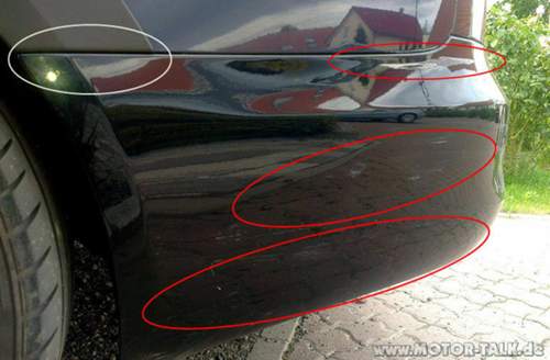

Hall0 4F - Gemeinde,
brauch mal eure Meinung für folgende Situation.
War diese Woche beruflich bedingt für 3 Tage weg und habe meinen Dicken in Frankfurt im Parkhaus zurückgelassen. Normalerweise suche ich mir in den beschissen Parhäusern die zwar einen Schweinepreis kosten aber keine Verantwortung übernehmen für eventuelle Schäden obwohl alles Viedeoüberwacht ist ( wegen Terrorabwehr .-) ) Parkplätze bei denen zumindest eiene Seite an einer Wand oder einem Poller ist um das Risiko zu minimieren. So war es auch dieses Mal.
Als ich am Samstag an mein Auto kam bin ich wie immer erst mal drumherum gelaufen als ich den Zettel hinter der Windschutzscheibe realisierte.
War die Handschrift einer (denke mal) älteren Damen die mich darauf aufmerksam machte, dass sie mich hinten link "leicht" angerempelt hatte.
War sogar noch ein zweiter Zettel dabei von einem Polizeirevier in Frankfurt wo man bestätigete, dass der Schaden gemeldet und aufgenommen wurde und ich mich unter einem Aktenzeichen melden sollte.
Im ersten Go sah es für mich wie ein kleiner Bagatellschaden aus und da es schon spät war machte ich mich auf den Weg nach Hause.
Auf der Autobahn verspürte ich bei ca. 110 km/h eine relativ starkes Flattern des Lenkrades und ein Vibrieren, dass ich so ehrlich gesagt nicht kannte. Bin also den nächsten Parkplatz angefahren und habe mir mal den Schaden etwas genauer angesehen.

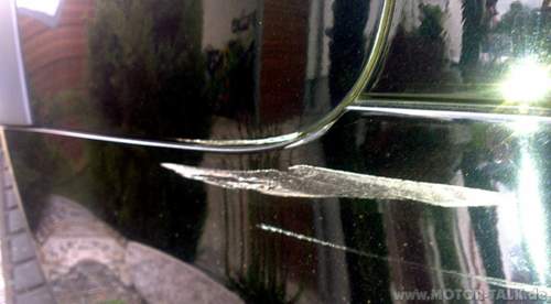

Wie ich festestellen musste, war fast die komplette linke Wange der hinteren Stossstange mit Kratzern und Streifspuren übersäht.
Im Oberen Bereich ist auch neben einem dicken Kratzer auf der Stosstange eine Kratzer auf dem Blech der Seitenenwand.
Was ich gesehn habe ist auch die Stossstange (die beim Allroad etwas übersteht) im Bereich des Radlaufverkleidung nach inner versetzt.
Ich kann mir gar nicht vorstellen, dass die Stossstande sich so verformt hat da sie ja doch eine gewisse Tiefe hat.
Meine Hauptsorge ist aber dieses Vibrieren! Kann es sein, dass auch die Felge in Mitleidendschaft gezogen wurde?
Erkennen kann ich nichts!
Wie würdet ihr vorgehen?
Gruss
Bild-1
Bild-2

Ich würde garnicht vorgehen sondern die Werkstatt das prüfen lassen. Kann sein das eine Fixierung der Stoßstangen-Außenhaut abgerissen ist, kann sein das es eine lose Radhaus-Innenverkleidung ist die für das Vibrieren verantwortlich ist. Das dabei aber ein Schaden an Felge oder Fahrwerk entstanden ist halte ich eher für sehr unwahrscheinlich.

wenn es ein deutliches vibrieren in der Lenkung ist wird es kaum von einem augenscheinlich schadlosen Rad auf der HA kommen, das wäre dann doch deutlich beschädigt, oder der Gesamtschaden am Heck wäre deutlich größer. Wie schon gesagt, laß das lieber in ner Werkstatt prüfen. Wer weiß was da los ist, kann reiner Zufall sein und nichts mti dem Heckrempler zu tun haben, und wenn es doch daher rühren sollte ist der Schaden deutlich umfangreicher als auf deinen Bildern zu erkennen. Und dann heißt es ohnehin zeitnah handeln wenn die VS des Verursachers das zahlen soll. Denn wenn nur diese Aufnahmen vorliegen kann dir sonst unterstellt werden das du einen anderen Schaden darauf abwälzen willst. Wäre also nachteilig für dich, schon deshalb sollte da mal ne Fachwerkstatt ran.

Der Streifschaden im Parkhaus kann nicht wirklich etwas mit der Felge zu tun haben. Geschwindigkeit und Winkel passen nicht. Man muß schon seitlich in die Felge fahren um einen Schaden zu machen.
Von hinten angerempelt drückt es den Wagen in Fahrtrichtung weg.
So wenig Aufpralleinergie ist das, in einer Kurve mit 50kmh ist mehr Last auf dem Fahrwerk.
Stoßfänger neu lackieren, Pralltöpfe ersetzen. Blech ggf. beilackieren. In der Werkstatt ab 800€
