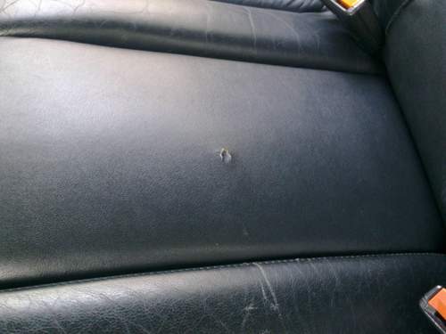

Hier das Ergebnis
1 Das Set
2 nachher
3 vorher

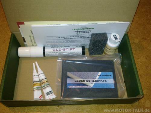

Lederrepset
Ruecksitzbank-loch
Ausführlilche/Kompetente Betatung zum Leder und Pflege bekommst Du nur hier
Da hab ich das alles her, beraten lassen und selber gemacht😉
Hi, wenn Dir das so ausreicht, ist doch alles super. Auf den allerersten Blick fällt es nicht mehr so auf, und für die Lebensdauer Deines Leders ist es auch vorteilhaft.

Oft ist es so, dass du noch gar kein Flüssigleder benötigst. Eigentlich ist dies wirklich nur für tiefe Spuren. Die Tönung vom Lederzentrum reicht in vielen Fällen schon aus!

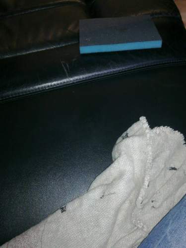

möchte mal den thread wieder ausgraben. vllt kann mir wer helfen. ich hatte 2 löcher in der einstiegswange des beifahrersitzes(teilleder). die löcher waren unmittelbar nebeneinander. da mir geraten wurde, die löcher nicht direkt mit flüssigleder zu verfüllen, hab ich die 1 loch draus gemacht, hab den schaumstoff der gefehlt hat ersetzt . einen flicken unterklebt, mit kontaktkleber und den eigentlichen flicken aufgeklebt. die enstandenen sichtbaren übergänge verfüll ich grad nach langem schleifen des flickens (war etwas dicker als das originalleder) mit flüssigleder.
nun meine eigentliche frage... man findet im netz nicht allzuviele infos über das zeug. was ist das eigentlich? hat so bissl was von silikon, was aushärtet und sich nicht schleifen lässt.
welches lösemittel ist dafür geeignet? auf der herstellerseite nennt es sich gld-lösung. da ich aber geizig bin und mir denken würde, dass sich dahinter nen stinknormales lösemittel verbirgt, ist die frage welches das sein könnte^^
grz breiti
Versuch es mal mit Azeton. Aber unbedingt vorsichtig agieren, da es auch die Oberfläche des Leders anlösen kann.
ich hab es jetzt doch mal mit schleifen probiert...es geht. aber an sehr dünnen stellen, die direkten kontakt mit dem leder haben lösen sich kleine hautfetzen. die lassen sich aber wieder "ankleben".... bin mal auf das endergebnis sehr gespannt. hab bisher keinerlei erfahrungen mit sowas... aber ich denk es wird 😉 anbei paar bilder

ich weiß nicht was du mit "reperaturmasse" meinst... flüssigleder hat eher die konsistenz von farbe. das setzt sich auch extrem. also um nen millimeter auszugleichen musst du diverse schichten auftragen. also wirklich viele. bei größeren schadstellen, empfiehlt sich zuerst einen flicken aufzubringen und dann nur die ränder des flickens mit dem flüssigleder zu verfüllen.
dabei ist darauf zu achten, dass das eingefügte stück leder die selbe dicke hat wie das originalleder. sonst schleifst du dich entweder dumm und dähmlich oder es steht am ende hervor... (ist bei mir leider der fall...)
