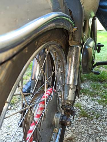

Florett K54 heult vermutlich Tachoantrieb
Kreidler
Florett K54 Eiertank fährt einwandfrei, macht aber vorne ein Geräusch (heulendes Geräusch - klingt wie wenn ein LKW vom Gas geht und in eine Ortschaft einfährt).
Nach wenigen KM ist vorne "alles" kalt aber Tachoantrieb ist handwarm.
Vielleicht ist zu wenig Fett drin.
Wenn das Mokick auf dem Hauptständer steht lässt sich das Vorderrad frei ohne Widerstand drehen und dreht einige Umdrehungen weiter bis zum Stillstand, ohne Geräusche.
Auch noch Frage zum richtigen Einbau, wie wird die schmale Mutter angezogen? Wie wird verhindert, dass der Tachoantrieb sich mitdrehen würde (würde ihn die Tachowelle nicht halten). Tacho funktioniert einwandfrei.
Danke und beste Grüße Peter
Vorderrad von vorne fotografiert

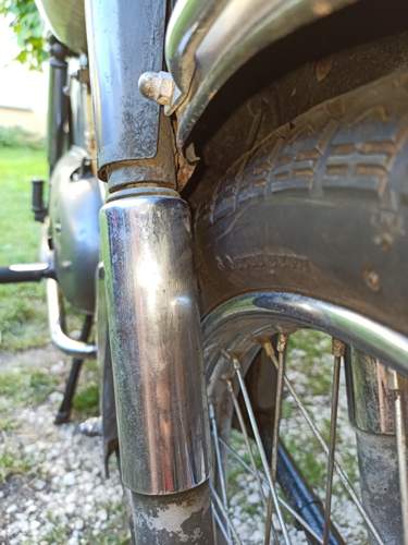

Guten Abend, ich hatte nun Zeit, den Tachoantrieb zu reinigen und einzubauen. Leider habe ich vergessen Bilder zu machen. Testweise habe ich die schmale Mutter leicht angezogen und ja, es wurde der Drehwiderstand etwas höher, also wieder rückgängig. Der Tachoantrieb hat nun minimal Spiel und ist geschmiert wieder eingebaut.
Rad lässt sich einwandfrei drehen.

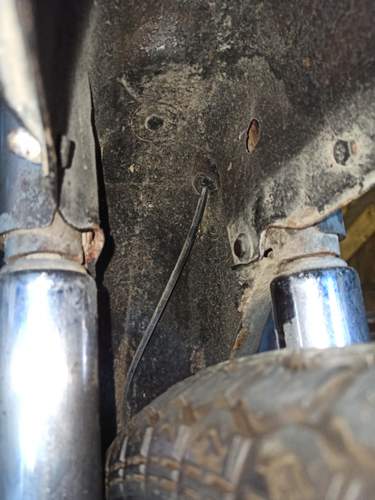

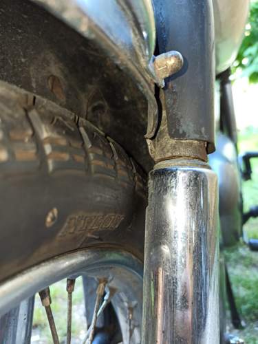

Bei der Probefahrt war aber das Geräusch wieder da und ich drehte gleich um. Erst jetzt fiel mir auf, dass das Rad sobald man draufsitzt am Kotflügel streift.
Bei meinen 80 kg geht es gerade so, aber sobald man Bergab fährt oder bremst streift es. Bei meinen 80 kg staucht sich die Federung beim draufsitzen um 2 cm.
Zur Dramatisierung für die Fotos habe ich einen 120 kg Mann platznehmen lassen.
Reifen ist 2 3/4 - 17 45D mit 2 bar gefüllt.
Beste Grüße Peter

Das Rad/der Reifen schleift auf beiden Seiten? Ist das die originale Größe? Wie viel Spiel ist da in der Lagerung des Rades, bzw. in der Schwingenlagerung?

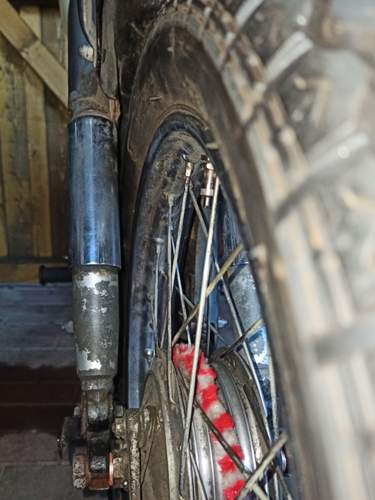

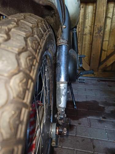

Ich habe nochmal das Rad weggeschraubt und festgestellt, dass der Reifen 78 mm breit ist aber der Kotflügel an der schmalsten Stelle nur 75 mm. Insgesamt ist es beidseitig verdammt eng. Wenn man beide Bundmuttern anzieht, zieht man den "Rahmen" zusätzlich noch zusammen.
Ich habe jetzt die nach innen gebördelten Stellen vom Kotflügel etwas nach außen gedrückt, etwa 2 mm.
Zusätzlich habe ich je 2 Scheiben zwischen gelegt, damit der Rahmen beim festschrauben nicht noch enger gezogen wird.
Ob das nun ausreicht, wird sich zeigen, wenn ich bei nächster Gelegenheit wieder jemand schwereren Probe sitzen lasse.
Warum das alles so eng beschaffen ist, weiß ich nicht.
Genau das sollen ja die schmalen Muttern verhindern!

Die schmale Mutter bestimmt aber auch das Spiel vom Tachoantrieb zwischen Nabe und Rahmen. Deshalb habe ich die Scheiben ergänzt.
