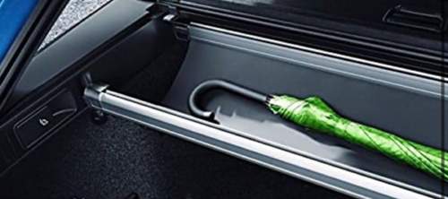

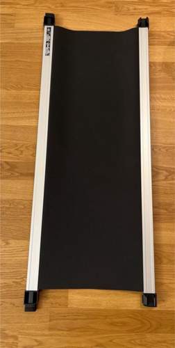

Entweder stelle ich gerade extrem blöd an oder meine flexibel Ablage vom Kofferraum ist verklebt/defekt. Wir bekommt man das Ding denn auseinander? Die vermeintlichen Hälften lassen sich nicht trennen… Kann mir da jemand weiterhelfen ?
11 Antworten
Die kann man nicht trennen. Das ist nur zum Hochklappen.
Wenn es um die sogenannte Multifunktionstasche geht, dann muss der vordere Teil leicht abgewinkelt und nach oben gezogen werden. Dann sollte sie auseinander gehen und man kann dann den vorderen Teilt ausrollen und auf die hinteren beiden Taschenhaken stecken.

Es geht um diese Ausstattung
Ahhhh, ja genau. Danke für die Bilder. Habe ich auch bis heute nicht herausgefunden, wie ich die öffnen kann.
Um die Ablage auszurollen bzw. zu öffnen, nicht drücken oder ziehen. Es lässt sich ohne größere Kraft in einem Winkel aufrollen. Ich habe den Tipp bei einem Youtube Video und dann durch einen Kollegen erhalten und es klappt. Also nicht dran ziehen sondern drehen, dann geht es unproblematisch auf.
Ich hab’s auseinander, aber das erste mal ging nur mit einem Messer - super stramm - mit etwas Teflon geht es jetzt einigermaßen werkzeugfrei.

Es ist aber auch schwierig zu erklären. Bei mir klappt es nun regelmäßig mit einer Art aufrollen, ohne Kraft unter einen bestimmten Winkel klappen die beiden Teile auseinander. Aber ich meine mich zu erinnern, dass es beim ersten Mal auch schwerer war.
Ab ca. Minute 8:00 ist es zu sehen.
