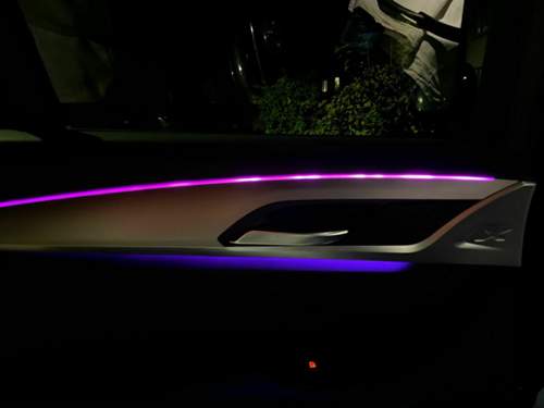

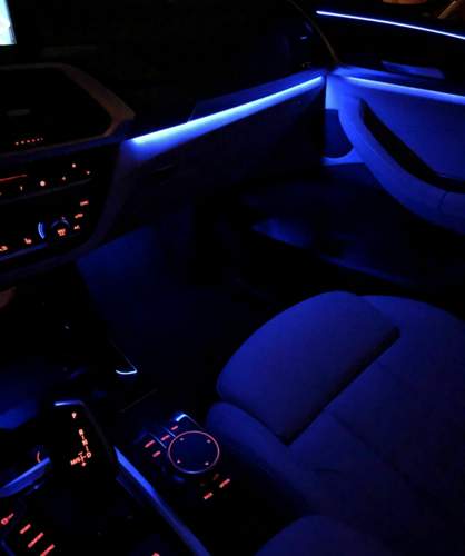

Mir ist aufgefallen, dass die Ambientebeleuchtung irgendwie fleckig leuchtet.
Ist das bei euch auch so?
Bei meinem Nachbar im G30 leuchtet es wunderbar gleichmäßig, keine Spur von diesen Leuchtpunkten.

Nein. Ist gleichmäßig
Da stimmt etwas nicht, das muss durchgehend eine Farbe sein…

Der Streifen ist defekt. Muss getauscht werden.
Na toll… habe das Bild an allen Türen.
Hinten allerdings stärker als vorne…
Jemand ne Idee, wieso, weshalb, warum?
Hmm, ist das bei allen Farben? Ich sehe gerade, dass Du mit den Farben rumgespielt hast. Evtl liegt es daran.
@Ravenous666 schrieb am 25. Oktober 2021 um 21:08:59 Uhr:
An allen 4 Türen?
Wäre ein krasser Zufall 🙄
Aber möglich wäre es natürlich.
@Ravenous666 schrieb am 25. Oktober 2021 um 21:11:39 Uhr:
Ja, habe zwar die Farbe codiert, allerdings tritt es auch bei allen Standard Farben auf.

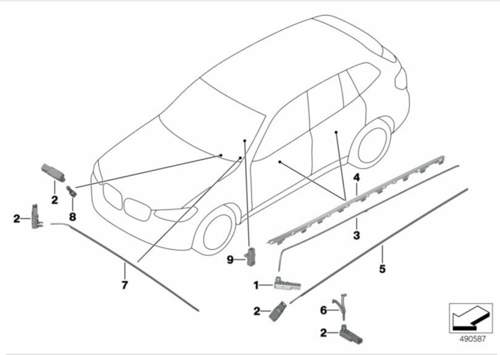

Die Streifen ist eine Lichtleiter , die Farben macht ein Projektor , falls Projektor defekt siehe Bild , Lichtleiter glaub ich nicht da es nur ein durchsichtiger Kunststoff Stab ist.
Lichtleiter auf Zeichnung ist die 3 und der Projektor ist die 1 und die 4 ist die Streuscheibe die man auch sieht

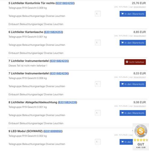

dieser link ist der BMW Katalog , musst deine fin eingeben dann bekommst alles bzw. alle Ersatzteile zu deinem Fahrzeug und man kann auch bestellen.
https://www.online-teile.com/bmw-ersatzteile/Katalog_14000.html

Lichtleiter die hinter der Streuscheibe geklipst ist kann ich mir nicht vorstellen das die Defekt ist, die kann nichts ist nicht elektronisch, nur ein Kunstoffteil das mit einem Ende siehe auch Zeichnung weiter oben in den Lichtprojektor gesteckt wird.
Streuscheibe ist etwas aufwendiger zu wechseln da diese mit Kunststoffknöpfen befestigt ist, die muss man abschleifen damit diese rausgeht und dann wieder mit Kunststoffknöpfen bzw. Kunststoffkleber befestigen hier wurde von BMW gespart, Lichtleiter ist einfach die ist nur geklipst geht leicht raus und wieder rein sowie der Lichtprojektor
