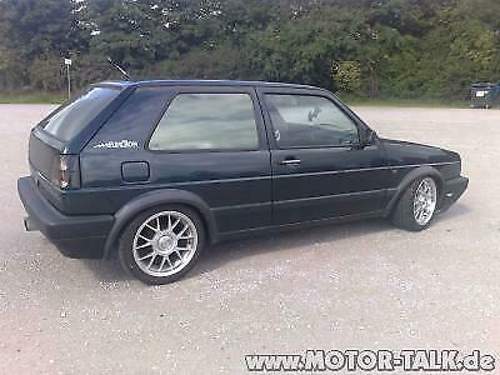

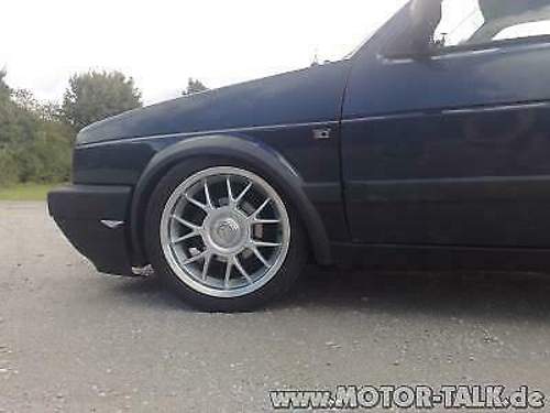

Hey, von dem Golf wo der TThemenstarter geschrieben hat ist mein alter golf.
Als ich ihn noch hatte kurz vor dem Verkauf war von mir ja auch ein 80/80 fahrwerk drinne und ich hatte CR7 felgen drauf in den größen 7,5x16 Et 35 und rund um waren 215/45R16 reifen drauf.
Hatte keine probleme mit schleifen oder so. da war nie was so viel mal dazu das es nicht geht.
wenn man vernünftig die Kotis zieht und nicht einfach was raus flext wie manch experten das machen verstehe ich nicht wie manche sagen können passt nicht.
Auf dem einen Bild wo gezeigt wird das man mit 80er fahrwerk keine 16zöller fahren kann sehe ich nicht wirklich das da was bearbeitet wurde das die reifen passen.
das ist meine meinung.
Man kann fast immer irgendwas bearbeiten oder sonstiges das was passt und nicht gleich zur flex greifen oder ähnliches!
im anhang ein bild wo die felgen drauf waren bei mir.
gruß nils

Ja sicherlich aber mit 16zoll felgen kommt man nicht wirklich so unter die 50cm.
ich weiß es nicht mehr genau aber ich wage mich zu erinner das ich kurz drüber war damit.
Hab auch den marcus gemeint....wir ham beide fast zeitgleich gepostet,du eben ne halbe Minute früher😁
