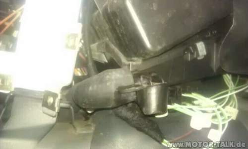

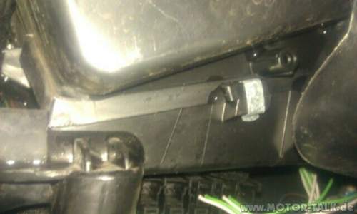

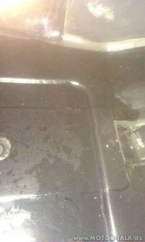

Ich habe bei meinem 400 Bj 2001 bei Regenwasser im Fußraum der Beifahrerseite. ( Nur bei Regen also läuft irgendwo von Draussen rein) Anfangs war das soviel das ich die Fenster hätte aufmachen können und es wäre nicht weniger Wasser rein gelaufen. Ich habe schon den Luftfilterkasten das Dichtgummi beidseitig mit Sikaflex isoliert. Aber es läuft Wasser aus dem schwarzen Kasten hinter dem Aschenbecher in den Fußraum.
Meine Fragen:
Welches Bauteil ist das, ist das sowas wie ein Wärmetauscher und wo ist die Verbindung zum Motorraum bzw wo könnte das Wasser in das Bauteil laufen.
Hoffe Ihr könnt mir einen Tipp geben bevor ich das Armaturenbrett ausbaue.
LG G_MasterGE
Imag1050

Hab das schöne Wetter genutzt und meinem G auf den Zahn gefühlt und viele unschöne Dinge fest gestellt...
Also g55mkb hat recht der rechte Scheibenwischer in Fahrtrichtung ist die Ursache, der hat spiel.
Danke an Euch für die Hilfe...
So jetzt die Preisfrage komme ich da irgendwie ran ohne das Armaturenbrett auszubauen?
Lg an Alle und besonders an All die auch so ein Montagsauto haben...
über den rechten eingang neben dem abdichtungsring 2 kommstr du perfect ran

wenn Wasser durch die Scheibenwischer kommt, dann läuft es nicht in den Klimakasten sondern nach unten durch und tropft Dir auf die Füsse.
In dem Kasten ist der Wärmetauscher der Klima und der Heizungskühler.
Richtig, die Schläuche leiten das Kondenswasser ab. Sie kommen unter dem Auto links und rechts neben oder über dem Getriebe raus.
Der Klimatronic Umbau ist von mir, das stimmt.
Bitte prüfe mal unter dem Auto ob die Ablaufschläuche frei sind.

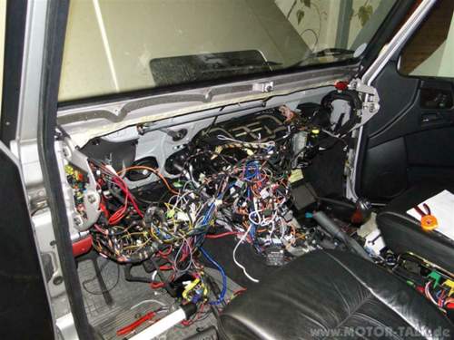

Hatte ich auch bei meinem G400 2003, Aquarium total. Es war die Dichtung der Scheibenwischerwellenhülse Beifahrerseitig. Die Welle des Antriebes sitzt in einem Rohr welches verkalkt, dann dreht das Ganze Rohr mit, zerschleisst die Dichtung und Wasser ist da. Das Gemeine ist, dass man das von aussen nicht sieht. Also Wischer abziehen laufen lassen.
mach Dich mal auf horrende Kosten gefasst. Das ganze Armaturenbrett muss aufgemacht werde um die Welle zu ersetzen. Habe dann gleich die ganze Scheibenwischeranlage, alle Schiebergestänge und Lüftermotor gewechselt seit da Ruhe.
Falls jemand eine andere Wechselmethode für das Gestänge weiss, her damit. scheint ein bekanntes Problem zu sein, vgl. Hehl.
Vielleicht kommt ja mal ein gewiefter Handwerker auf die Idee, so eine "anfresssichere" Welle zu bauen. ich würde gleich kaufen.
Gruss
Werner
So schlimm ist das auch nicht. Ist zwar keine schöne Arbeit und bei mir dauert es 2 Tage, Aber das kann man selber machen ....
Es könnte sein, dass man die Beifahrer Seite dran kommt wenn man nur das Handschuhfach ausbaut.
