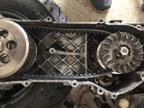

Hallo Community,
Habe einen 2002 er Rex 50, 2 takter, silverstreet ( kurz ) , 10 Zoll.
Als ich die Variomatik öffnete, war ein 747 16;5 er verbaut der natürlich viel zu lang war und überall geschleift hatte. Dieser ist für die lange Version minarelli.
Nach Recherche bestellte ich mir den richtigen („?) 669x18x30.
Den bekomme ich aber um verrecken nicht drauf.
Da dieser breiter ist , kann ich diesen nur zu einem gewissen Teil in die Glocke drücken und dann fehlt vorne vlt so 3 mm.
Daher weiß jemand Rat, wo ich einen 16 oder 16;5 er herbekomme oder einen 670-672 er.
Die üblichen Firmen ( …devil, ….Planet….Motorroller ) hab ich durch .
Da sind keine in der Liste .
Auch beim örtlichen Händler gibt es nur den 18 er.
Bitte um Hilfe

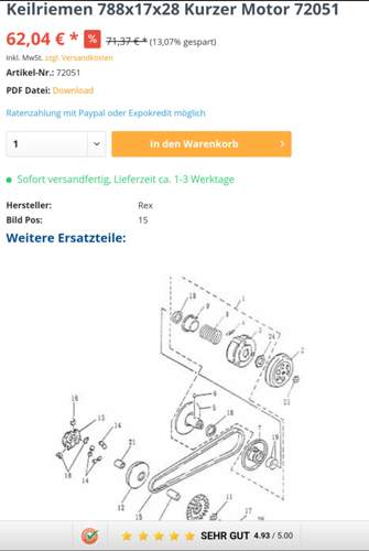

Das müsste der passende Riemen sein ,wenn der kurze schon 788mm hat.klick

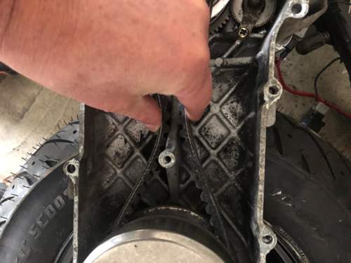

Wie weit kriegste denn den neuen Riemen ins hintere Pulley rein?

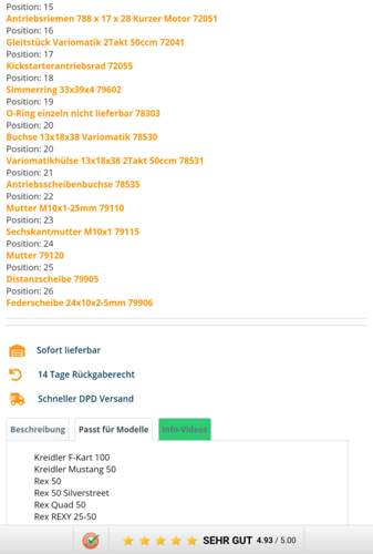

Bei motorroller.de werden zwei Keilriemen für deinen Rex 50 Silverstreet angeboten, die beide passen.
Hast du schon einmal die Begriffe La, Li, Ld im Zusammenhang mit Keilriemen gehört. Bei Noname Riemen weiß man nie, welches dieser drei Längenmaße aufgedruckt ist. Schau' mal in die beigefügte Umrechnungstabelle für gängige Keilriemen.
Gruß Wolfi
PS: Es geht doch jetzt um den Roller für deinen Sohn. Kauf' bei motorroller.de einen der beiden originalen Riemen.
Keilriemen Rex 50 Silverstreet
Breite 16
Breite 17

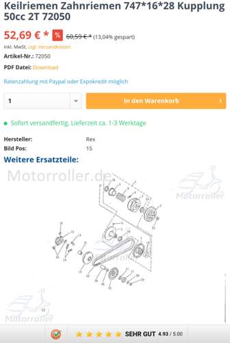

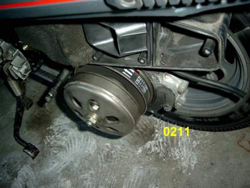

Dein Keilriemen ist gekommen . Art. 72050.
Der ist doch zu lang , oder ?
Kuck mal die Bilder
.jpg
+2
Ich finde es sowas von unverständlich wenn ich schon den Wandler sehe, was willst denn da mit ein Riemen machen der passt, geht sowieso kurz darauf wieder kaputt.
Hi Bernd,
du hast den entscheidenden Punkt angesprochen. Die verrosteten Scheibenhälften des Wandlers ruinieren in kurzer Zeit die Flanken des Riemens.
Fraglich ist zudem, ob die Verstellung der beweglichen äußeren Kegelscheibe leichtgängig und gleichmäßig vonstatten geht. Meines Erachtens sollte der Riemen im Wandler noch ca. einen Zentimeter weiter nach außen kommen, was durch die Rostablagerungen allerdings kaum funktionieren wird.
Gruß Wolfi
PS: Der Roller war anhand der Riemenspuren auf der beweglichen Varioscheibe in gesetzeskonformer Drosselung unterwegs.

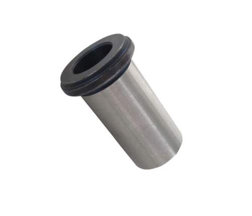

Drosselbuchse mit Bund
@Alex1911,
oder der Riemen hat sich garnicht verstellt weil der Wandler sich nicht bewegt und deswegen auch der Abrieb auf der Vario der ja richtig draufgebrand wurde.
Wie die ganze Arbeit zu bewerten ist braucht man schon mal nicht sagen, auch wenn man die Kühlrippen der Vario sieht.
Seh ich ähnlich,der Wandler wird nicht richtig funzen.
Falsche /ausgelutschte Gegendruckfeder drin,wenn der Riemen wieder oben läuft passt auch der Riemen wieder.
So in etwa sollte das aussehen.
