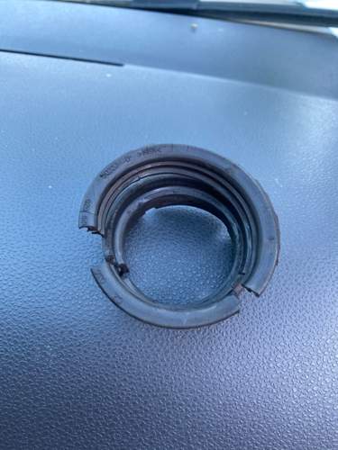

Guten Tag,
ich habe mir ein Polo 9N mit 75.000KM gekauft.
Der läuft super im Leerlauf und im normalen Betrieb, allerdings wenn man auf die Autobahn auffährt und 110-120 km/h fährt stockt er sehr hart.
Ich sehe nun das bei der Drosselklappe die Dichtung kaputt ist.
Woher bekomme ich diese Dichtung habe die nirgends gefunden.

Moin moin tut mir leid ist der AWY Motor 1.2

@DERVWKONG von Motor kenne ich solche eine Dichtung gar ned an der Drosselklappe

Ist aber definitiv über der Drosselklappe
@DERVWKONG ach das ist an der Motorabdeckung dran !
Jetzt kann ich mich daran erinnern!
@polobuddy schrieb am 9. August 2022 um 20:59:15 Uhr:
Genau, wo kriege ich den ? Ich habe wirklich überall im Netz geschaut

Kriegst bei VW ! Die Teilenummer lautet: 03D129625
Im Netz wirst du nicht fündig!

Könnte es daran liegen das der beim beschleunigen schaukelt ?. Da die ja genau an der Drosselklappe liegt
@DERVWKONG der Motor rüttelt schon wenn alles normal ist auch ! Eine Rüttelmaschine ! Ja daran kann es liegen

Ja moin der Zündkerzen Stecker ist kaputt bzw. die Verriegelung. Wie mache ich das jetzt neu?
Der Verkäufer hat’s mir so gegeben
Neues Steckergehäuse besorgen.
Mit dem passenden Werkzeug die Kontakte auspinnen in den neuen Stecker einpinnen, fertig!
