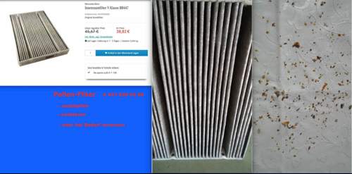

Wenn man einfach mal die (beiden) Innenraumfilter bei den üblichen verdächtigen Onlinehändlern sucht, findet man dort auch die Einbauanleitungen. 😉
Vorne
Hinten
Und die SuFu hier hätte dir auch recht gut weitergeholfen! 😉

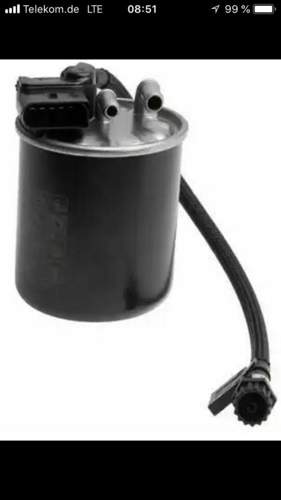

Sehe gerade bei Kraftstofffilter , bei einigen ist so ein Schlauch dran, bei anderen nicht. Für was ist das Schlauchteil? Oder fehlt es nur bei darStellung bei anderen Bildern?
Vorne
Hinten

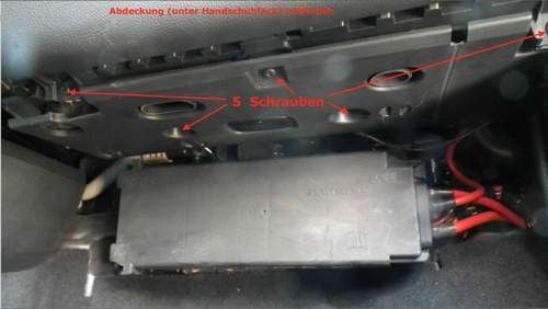

Pollenfilter ... direkt unterm Handschuhfach: siehe Foto
W447 Pollenfilter
Hier öffnen
