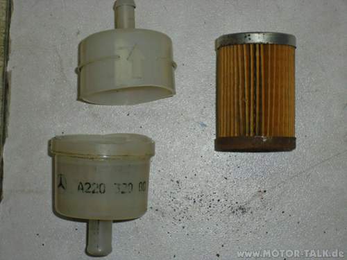

In der Zuleitung zum Airmatic-Kompressor ist ein Filter A2203200069 untergebracht; kostet so um die 10€. Ist das Teil wartungsfrei? Hat das schon mal jemand gewechselt?

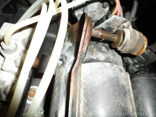

Naja, nachdem ich mir die Aufhängung des Kompressors nochmal genauer angesehen habe, muss ich Bamberger Recht geben, die selbstsichernden Muttern sind auf den Stehbolzen dermaßen festgerostet, dass ich befürchtete, diese komplett abzureißen......
Deshalb habe ich es bei einer oberflächlichen Rostbeseitigung und Einfetten der Gummitüllen (außen) und den Federn (in den Gummitüllen) belassen. Dabei kam wieder mal die Einwegspritze (10ml) aus der Apotheke zum Einsatz. Die kleinen Federn hatten beim Bewegen/Schwingen des Kompressors leichte Quietschgeräusche von sich gegeben. Das ist nun weg. 😉
Dann habe ich mir mal den kleinen Luftfilter angesehen. Er ist ja nur eingesteckt und kann problemlos getauscht werden. Im Gegensatz zum neuen, weißen Filter war er schon sehr schwarz und verbraucht.
Die Zuleitung und Schutzhülle/Aufnahme aus Gummi waren dagegen noch neuwertig, also nicht spröde oder rissig.
Beim Öffnen des Filters habe ich festgestellt, dass sich schon einiges an Rost im Innern der Filters gebildet hat und zum Teil auch herausbröselte. Ich denke mal, dass es noch der 1. Filter war. (10 Jahre und 214 tkm....) Siehe Bilder......
Mein Fazit: Das Austauschen des Filters ist nicht verkehrt und wenn man eh die untere vordere Verkleidung oder den vorderen Innenkotflügel raus hat, würde ich es jedem empfehlen. Ist eigentlich in max. 30 Minuten erledigt. (Hebebühne ist nicht erforderlich)
Hier nochmal die MB-Teilenummer des Filters: A2203200069 FILTER 9,35 Euro inkl. MwSt.

Im Fall des Abrauchens eines Kompressors scheint das auf jeden Fall sinnvoll zu sein - siehe hier.
Hallo Tom,
danke für den Hinweis. An den Beitrag erinnere ich mich natürlich. Ihr hattet geschrieben: "Die Luft kann aber nicht durch den Verdichter wieder nach draussen, sondern nimmt den Weg über die Druckablassleitung und zum Schluss wird dann auch noch der Luftfilter durchgeblasen und somit gereinigt." Ihr habt ebenfalls geschrieben, dass der Kompressor wartungsfrei ist.
Nun kann man sich aber vorstellen, dass es Rückstände im Filter gibt, die nicht allein durch Ausblasen zu beseitigen kennt. Jeder von uns, der Hand an sein Fahrzeug legt, weiß um die Beschaffenheit von Innenraum- und Luftfilter nach 2 Jahren. Es gibt aber keine Hinweis/Fotos zu der Vorlage des Kompressors.
Das Foto im amerikanischenen Foto zeigt ein Filter, dessen Verschmutzung nicht normal ist, weil wohl Rauch des Kompressors eingezogen wurde. In welchem Zustand war denn das Filter bei der Zerlegeaktion? Vermutlich unauffällig?
Im Geiste war ich beim Material für die Luftentfeuchtung (Granulatkugeln), ich hatte dich missverstanden. Es würde durchaus Sinn machen den Luftfilter zumindest zu inspizieren, sofern überhaupt ein genauer Blick auf das Filterpapier möglich ist. Ewig haltbar wird der auch nicht sein. Wartungsfrei bedeutet ja auch nur: "X Jahre bzw. X Kilometer keine Wartung notwendig" und niemals unendlich lang.

Gleichzeitig werde ich mir wohl auch mal die Gummilager vornehmen:
A2203270830 (needed 3 pieces) / A2203270930 (needed 2 pieces),
Bei der letzten Sichtung im Rahmen der Getriebespülung haben die nämlich auch nicht gut ausgesehen (siehe Anhang)

Hallo Jürgen,
ich freue mich schon jetzt auf deinen Beitrag.
Wenn du das machen willst, besorg dir die Halterung gleich mit, denn die stehbolzen reißen alle ab, weil sie total korrodiert sind und recht dünn.

Wer das Filter beim Teilehändler mitnehmen möchte - das gibt es als WK 32/6 von MANN.
Bei der Gelegenheit sollt man wohl auch nachschauen, dass die Gummileitung, in der das Filter eingebaut ist, nicht beschädigt ist.
