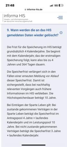

Wird ein HIS Eintrag nicht nach 5 Jahren gelöscht, sofern es zu keinem weiteren Schaden gekommen ist?
So steht es zumindest mal in der FAQ bei deren Homepage
