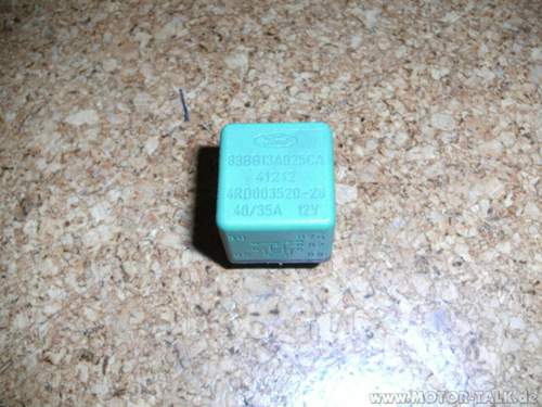

Das Relais auf Steckplatz V muß rein, dieses ist für die Zündung (Anlasssystem).
Bei mir ist es ein grünes kleines Relais (siehe Foto)

ah, dankeschön. auch für das bild. also ich hab da kein grünes relais, war glaube ich auch kein grünes kleines als er noch lief. kann das auch ne andere farbe gehabt haben, das jetzt woanders steckt? kann man da auch eins der anderen realis benutzen? was macht da relais denn genau? das grosse grüne ist ja auch für die zündung oder

@ eigen2 ich habe mal bie einem funktionierenden fiesta reingeschaut. da steckte tatsächlich ein relais auf platz nr.5. aber nicht so ein grünes, wie du gezeigt hast sondern ein normales standart relais wie es auch daneben mehrmals verwendet wird. (81AG-14N089-CA)
Jedenfalls hab ich jetzt bie mir auch ein funktionierendes reingesteckt, aber rührt sich immer noch nix.

Vergleich mal damit
http://www.gutelauneland.de/technik/reparatur/sicherungskasten.htm
Michael
das grüne muß direkt neben das rote , also andere seite ausen, und glaube da sitzt auch nen relai wo bei dir das grüne sitzt. grüße
