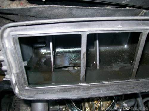

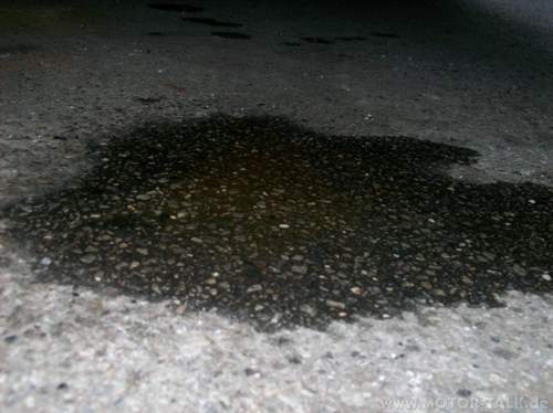

Das sieht dann noch mehr nach defekter Zylinderkopfdichtung. Hast Du Oelspuren im Expansionsbehälter des Kühlwasserkreislaufs?

Hallo. Keine Ahnung. Hab mal ein Paar Fotos Gemacht was mich auch ein Bisschen Irritiert.
100-0063
100-0061

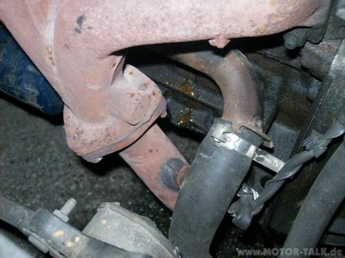

Hier mal einige Fotos wo das Wasser läuft.

Für mich sieht das so aus, als ob das Rohr zur Wasserpumpe einen Rostschaden aufweist.
Was ist mit der anderen Zündspule? Sind die Zündkabel und Zündkerzen einwandfrei?

Also wie ich das sehe läuft das aus dem Motor.

Denke dein Rohr ist futsch, oder zumindest. die dichtung. Und ZKD würde ich auch machen. schau mal wenn du die heizung warm machst, ob es im innenraum nach kühlwasser riecht. wenn ja dann ist dein heizungskühler defekt. kannst du auch anders prüfen, wenn du dich von der beifahrerseite hinkniest und mal den teppich auf der linken seite beim armaturenbrett weg machst und mal mit deiner hand übers airbag steuergerät oder so mal mit der hand fühlst, wenn nass dann futsch ( heizungskühler/wärmetauscher ).

Hi. Das Rohr bekomme ich sowas neu oder muss ich das Schweizen lassen.
am 23. März 2010 um 11:13
Bekommst du neu.
Hab mal nachgeschaut. Das Rohr bekommste bei deiner Fiat Werkstatt, so ca. 30 €. Dichtung kostet ca. 1,50 €.
